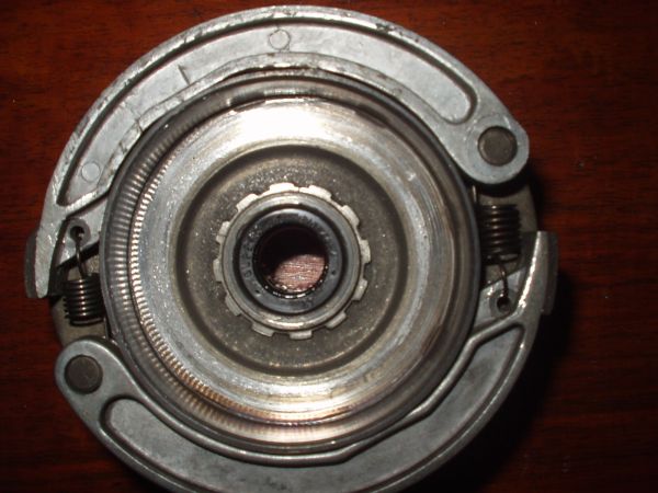

Mám ještě malý dotaz ohledně té velké podložky u řadících čelistí.Jak má přesně bej daná.Nebo spíš co má přitlačovat,přidržovat?Podle toho obrázku mesmí asi přitlačovat ty čelisti. Tady možná bude i ten problém stím řazaním.

Neviem, nad čím špekuluješ. Poskladáš spojky, vložíš do bubna, na hriadel nahodíš tú bižutériu (podložky, O krúžok, prítlačný krúžok), hodíš tam tú podložku, na ktorú si sa pýtal, na to plechový tanier a matica. Vsysztko v porzondku. Opakujem to furt dokola. K***a ľudia naučte sa to hľadať.
Nechápem čo riešiš nejakú podložku.
Je originál? => Nie. => Použi originál.
............. => Áno. => Pasuje? => Áno. => Neni čo riešiť.
.....................................=> Nie => Máš dačo zle poskladané, rozober a znovu.
Už neviem ako to vysvetliť.
Re: Dlouhé řazení 2-ky
Příspěvekod Starec » ned zář 18, 2011 17:42:33
On sa asi pýta preto, lebo som mu písal, že ak sú patne radiacích čeľustí na krivo privarene, tak drú o tu podložku, niekedy ich fakticky pritlačí a nie sú radiace čeľuste schopné pohybu. Takže tá podložka tam je len na usmernenie pohybu tých čeľustí a vonkajšieho a vnútorného unášača. Takže je jedno ako to tam dáš, len musí byť orginál.

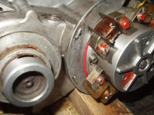

Podložku tam mám, listové pružiny taky(měly by být v pořádku) a jestli myslíš ty segerky tak ty tam mám taky. To ale budu řešit až při složení motoru, jelikož teď nemůžu ověřit funkčnost spojek. Momentálně to potřebuji rozpůlit. Sundal jsem hlavu s válcem, takže mi z toho trčí ojnice z pístem. Na boku(při spojkách) jsem povolil ty šrouby, ale při té klikovce to pořád drží. Mám ještě něco povolit na té druhé straně, kde je altík?

To ti drží ložiska, k rozebrání je potřeba určitá síla. Stahovák, nebo poklepat gumovou paičkou.

.. hmm nevim jak ostatni .. ja kdyz pulim motor ( jakejkoliv) tak vsechny vnejsi soucati mam dole ... takze takovy veci jako zapalovani ( konkr. rotor) ci sekund. oz. kolecko atd atd. jsou demontovany ... nikdy se nevi z jaky strany( L ci P karter) to povoli :-)

Takže podařilo se mi to rozpůlit stahovákem. Jenže klikovka v tom motoru stále pevně drží. Potřebuju ji sundat, abych zjistil, v jakém stavu je to druhé ložisko.

Nezdá sa ti že biker_cz to dosť jasne napísal, všetko dole. Zvlášť zapaľovanie a rotor. Potom ti povolí kľukovka aj z druhej strany.

...a ev. pokud je vse dole, tak vytlacit z karteru a modlit se, aby lozisko zustalo v karteru :-), bohuzel z drtive vetsiny pripadu, lozisko zustane na klice a pak je to bez poradneho naradi a pripravku rasovina, to lozisko z cepu klik hridele dat dolu ... u Betky to jde .. ale o takovy J350 ci neceho jeste vetsiho to je nocni mura :-)
.... jinak samozrejme kdyz se puli motor , tak se stav lozisek nezjistuje .. vymeni se vse do jednoho ( loziska, gufera ... atd)....

Takže jsem odšrouboval co všechno šlo. Jak dostat z klikovky ten magnet? Když ho sundám, tak by už mělo jít vytlačit tu celou klikovku, ne?
