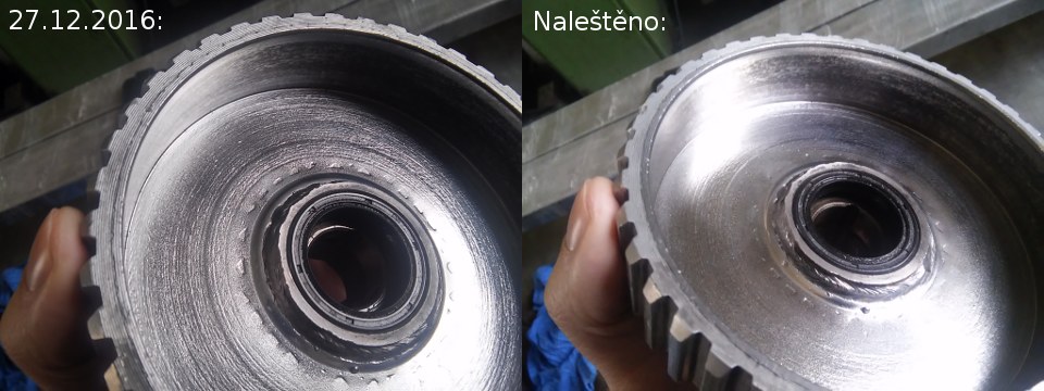

Problém byl skutečně v tom že pakny, když se točí a mají se rozevřít derou se o bok bubnu a prostě to trvá a nebo se nerozevřou vůbec. Buben doškrabaný jako kráva. Prostě osky na kterých je obložení nejsou naprosto kolmé k bubnu nebo čelisti trošku vanglují a je to. Napadlo mě tedy vzít oškrabaný buben ke kolegovi soustružníkovi nech mi jednak doškrabanou plochu srazí na rovinu a zároveň tím ubere něco málo z bubnu a měl by tak mezi stěnou a bokem paken vzniknout větší prostor. Buben nasadil na soustruh a sdělil mi že ani omylem protože:
  • Buď se mu nepodařilo do soustruhu buben upnout tak aby byl naprosto souosí s osou soustruhu.
  • Ten buben tak souosí prostě je v důsledku běžného používání. V každém případě by to tak maximálně urvalo špičku nože než že by to něco ubralo.
Zkušený soustružník mi ovšem poradil jinou radu: Když mi vadí doškrabaný buben, mám si ho jednoduše vyleštit běžnými prostředky a pod gufero na bubnu vrazit nějakou podložku ať pakny trošku odsadím (hlavně to bylo míň práce pro něj ;-)). Což je vlastně zmiňované řešení do kterého jsem se také pustil:
Na konci minulého roku jsem vysadil buben z motoru, vzal ho k soustruhu na vrtačku jsem nasadil kolečka z leštící sady a pustil se do toho. Teprve když jsem mírně rozleštil doškrabanou plochu vylezlo na povrch jak moc se čelisti do bubnu zakusují.
Ty rýhy jsou nějaký ten milimetr hluboké, akorát na matném doškrabaném bubnu to není vidět. U odsazení pro gufero je ta plocha původní a kousek od ní dál od středu kam už čelisti při otáčení dosáhnou doslova vysoustružili do materiálu schodek. No rýpal jsem se s tím celý den do večera a rýhy se mi nepodařilo úplně vyrovnat, schodek už vůbec ne, ale řekněme že jsem dosáhl stavu se kterým jsem byl po úmorné dni spokojen.

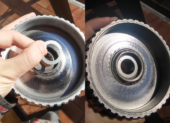

Podložku jsem si nechal vypálit myslím z plechu tl.1,5mm, možná dva milimetry, samozřejmě na několikrát protože jsem si to pořádně neproměřil. Ale prostě tak že podložka zapadne pod gufero a plocha odsazení na čelistích která se má dotýkat bubnu pod guferem se dotýká podložek.
Nové gufero jsem nalisoval a tím podložku v bubnu zajistil vše složil a od té doby funguju. Neřádí to úplně jak fungl nová převodovka, ale rozhodně nemusím řadit rozjezdem z kopce (lehká varianta) a do mírného kopečka dvojka drží. Prostě mi to vyhovuje.

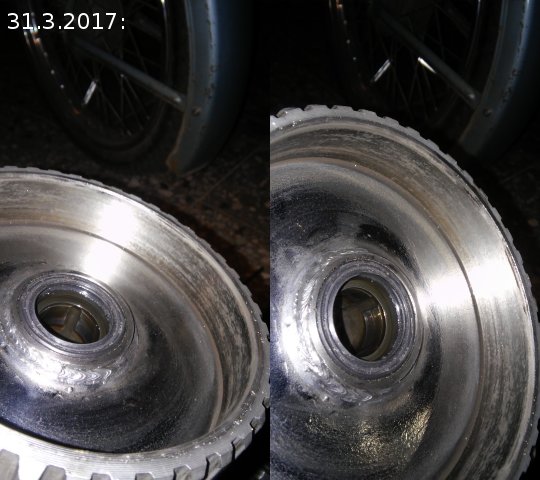

Na začátku dubna jsem provedl kontrolu jak podložky tak bubnu samotného:
mírně od uhlíkového prachu, nic co by trocha technického benzínu nespravila. Ale jinak jako nová a od čelistí ani škrábanec. Od těch dob jsem převodovou spojku rozdělanou neměl a prostě jsem jezdil a řešil i jiné věci. Až do teďka kdy už mírně začíná vynechávat, ale předpokládám že prostě bude už sjeté obložení. Až budu mít čas tak to rozdělám a zkontroluju. Najezděno několik 1000km bez toho abych neustále musel řešit nefunkční spojku. Přitom řešení za desetikačku.

Právě takovou podložku jsem měl ve svém bazarovém bubnu. Pak mi nešlo couvat, protože se to sevřelo a jako by byla stále zařazena dvojka
