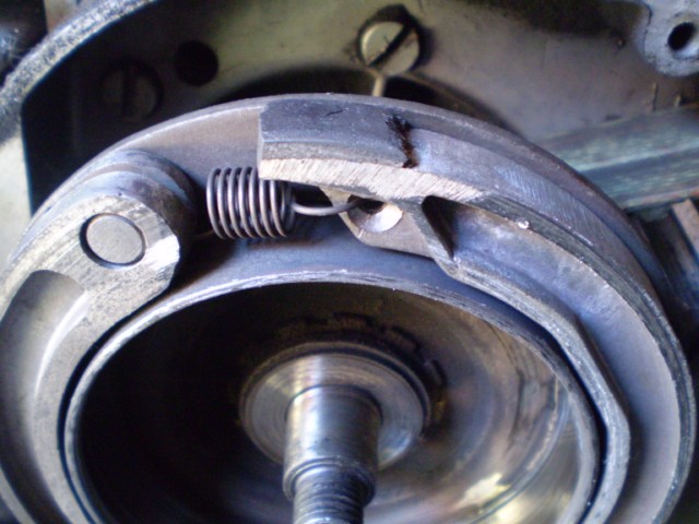

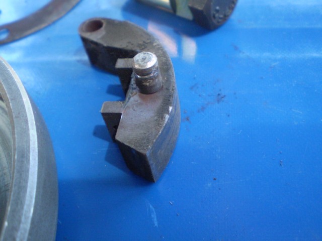

Takže jsem to rozebral.Přikládám foto.Čelisti byly sjeté až na železo.Koupil jsem a vyměnil rozběhové čelisti k tomu všechny tři pružiny,potom ty půl měsíce, mosazné podložky a segerovky.Ale mrkněte na startovací čelisti.Mají asi tak 2.5mm obložení ale myslím že je to asi málo protože jsou ty čelisti do poloviny toho železa a i z boku u obložení obroušené.Tak co radíte vyměnit?

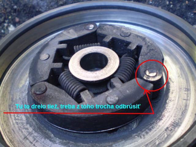

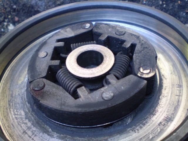

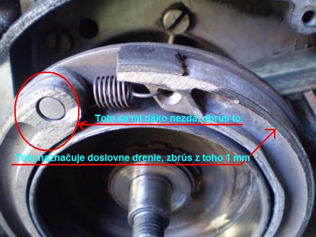

Ovšem si nenapísal, že či po výmene to robí ešte stále. No našiel som tam dáke chyby. Obloženie na štartovacích čeľustiach je dobré, len ti drú, tak z nich trocha obrús. Najlepšie by bolo vyskúšať to takto. Vytoč sviečku, aby si nemal odpor a pomaly krúť rozbehovým bubnom, vnútorný štartovací by sa nemal pohnúť ani zadierať. Nesmie sa pohnúť ani klinový remeň, tobož nie ozubené koleso. Ak bude zadierať, pozorne počúvaj kde, jednoducho to musíš sám vymaknuť. Ešte si skontroluj kolíčky na ktorých sú štartovacie čeľuste, či náhodou nie sú skrivene, musia byť do pravého uhla.

Tak jsem to dnes rozebral a obrousil všechna místa kde to dřelo.Když jsem to pak složil a utáhl matku,pootáčel jsem zadním kolem směrem vzad,a zjistil jsem asi tu příčinu toho všeho.Pomalu jsem otáčel a vnitřní buben se na hřídeli posunul(povyjel) asi o 2mm od karteru motoru,takže se stalo to že začly dřít čelisti z boku kde také byly odřené o buben a tím pádem jakoby zabíraly a otáčely motor.Mezi vnitřním a venkovním bubnem je taková podložka.Buťo je zbroušená a nebo mě napadlo tam dát dvě a tím zamezit vnitřnímu bubnu vyject ven po hřídeli.Co si o tom myslíte?Já myslím že jsem na to káp.Ale co s tím???
