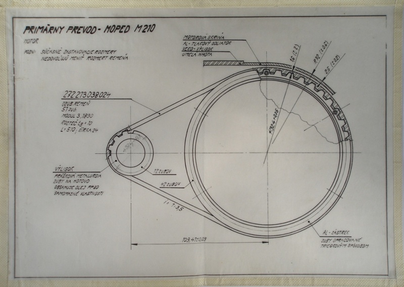

Ještě p.s. - výrobce Babetty určitě použil nějaký typizovaný rozměr, který do svých strojů začal montovat. Pochybuju že by si nechal vyrábět pro sebe atypický řemen, to je ekonomický nesmysl. Takže neexistuje originální řemen na Babettu, pouze řemen který do Babetty rozměrově patří.

Vyvinuté a vyrábané špeciálne pre Babettu.

martin110r:
Tak to sa veľmi mýliš. Podľa teba by asi bolo ľahšie vyvíjať motor, bloky, spojky, prevody a všetko prispôsobovať k dákemu sériovému klinovému remeňu, ako si vyvinúť a dať vyrábať vlastný klinoví remeň. Máš pomýlený názor na socializmus, aj vtedy existovali odborníci ktorí nie raz v sťažených podmiekach, niekedy doslovne na kolene vyvinuli výnimočné stroje. Samotná Babetta je toho príkladom.
