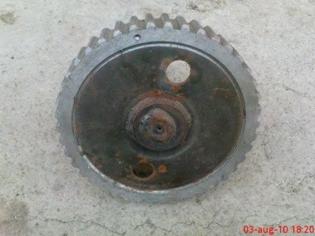

Chlapi zdravím, tak sem se na to a jak je to velke ozubene tak ten vnitřek je prazdny,neni tam ani jedna lamela, a hřídel je k tomu kolu normalne přivařená,byl jsem za tou pani co je ta babeta po manželovi a ona jsi vzpoměla že to někde dával a tak to asi vykuchali tu jedničku,jsem smutný..prosím poraďte co mam dělat ať tam mam jedničku pr. sou u nas same kopce a furt šlapu.
přikladam foto ,tam kde je to kolo, buben tak to mam ve vnitř uplně prazdne...ach joooo

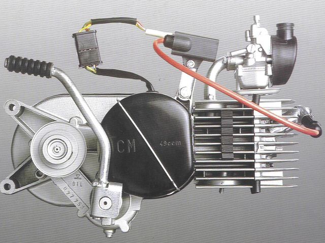

Počúvaj tu niet čo špekulovať. Na techničáku to môže byť kľudne preklep. Ak by si mal 225, tak nemáš pedále, ale nakopovaciu páku.
Toto je motor z 225, ktorý ty určite nemáš:

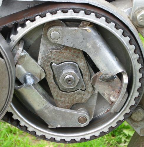

Ak by si mal motor z 210 alebo 225 tak by si mal mať tam toto, čo zas určite nemáš:
Radiacé spojky.JPG (48 KiB) Zobrazeno 14868 krát
Ak je motor 215 tak miesto radiacej spojky tam nemáš nič iba toto a toto je tvoj prípad:
Ozubené koleso.JPG (26.33 KiB) Zobrazeno 14868 krát
Tak ak sa do toho nerozumieš a človek ti chce poradiť, tak nerob tu na nás múdreho. Proste ti z toho obrázka čo si sem dal, tam nemáš veľa. Nemáš žiadnu prevodovku, radiacú spojku, proste je to typ 215 a tá je jedno rýchlostná. Nič tam nie je vykuchané a ani dierky ti nechybujú. Proste ozubený bubon je bez radiacej spojky, otočený a privarený k výstupnému hriadeľu, tak isto aj bloky sú orginál bez nalievacieho otvoru, kontroly hladiny a vypúšťania oleja a to je tak z výroby.
