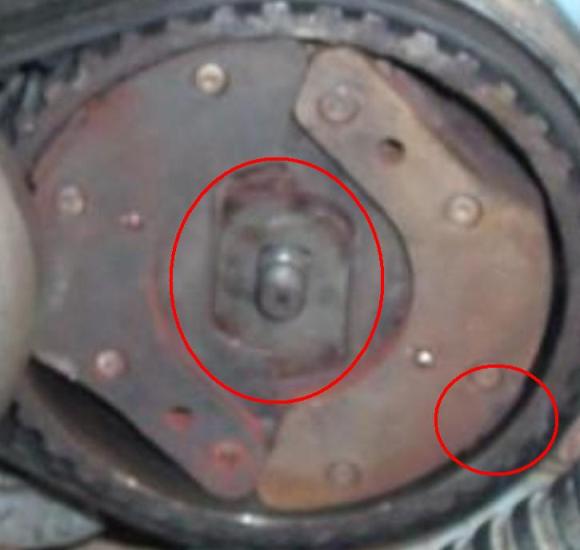

na prvnim obrazku jak je tam ta tycka jak se snou otaci tak je trochu tak 0,5 cm vysunuta a kdyz se pritiskne k tomu tak to zabira

Máš totálne zničený vonkajší unášač, a jednu radiacú čeľusť.
Odporúčanie: Kúpiť nové radiacé čeluste, vnútorný ako aj vonkajší unášač a malo by ti to štartovať.

Jo a nemáš tam segrovky na jedničkovym bubnu.

ono mi to jako nastartuje kdyz ju tlacim ale kdyz ju chcu nakopnout tak mam tu kliku vyjetou jak je na obrazku a jak do ni kopnu tak nezabere, ale kdyz ju k tomu pritisknu tak zabira normalne
