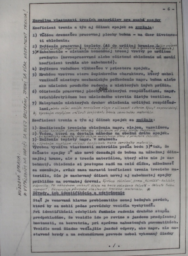

Příspěvekod Starec » ned srp 29, 2010 18:26:27
Vieš čo, už tu nemám prehľad, niekomu som to asi pred 2 týždňami poradil a zopakoval to pár krát, neviem koľkokrát, to záleží ako sú tie čeľuste nasiaknuté olejom, ale teraz mu to už radí normálne. Inak je ešte jedná možnosť, ovšem musíš dávať pozor aby si obloženie nespálil. Na elektrickej platničke z čeľuste olej vypáliť. Nie je to môj nápad, ovšem odporúčanie konštruktérov Babiett.
Priložený obrázok, info na ľavej strane.

Příspěvekod xxDaViDxx » ned srp 29, 2010 21:16:26
Pripada mi ze mam babettu na pokusy :lol: :lol: jinak docela dost typu/rad jak na to. Uz jsme zkousel tu kridu jak tu nekdo radil a ucinek zadnej verim ze to asi fungovat nekomu bude tudis bych to nezavrhoval... jinak z toho vypalovani mam celkem strach (jeste jsem ten obrazek necet).
EDIT: jeste bych dodal ze oblozeni se nemachalo v oleji pred vymenou simeringu byla treci plocha jen malinko mastna ne ze tma byly kaluze
