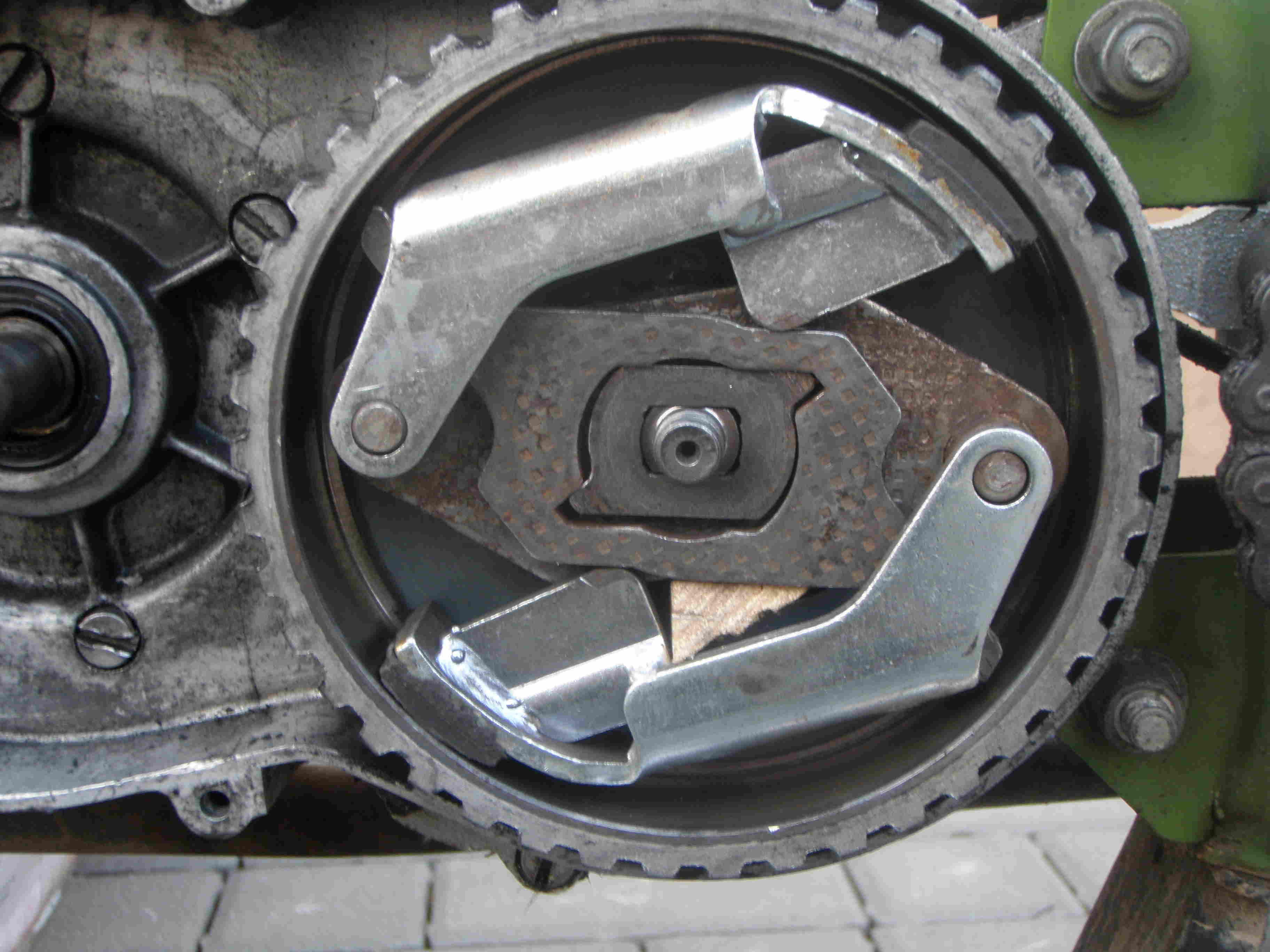

Po vyreseni nekolika ruznych problemu resim nyni, ze mi zrejme neradi dvojka. Resp ... bez problemu se rozjedu, presahnu lehce hranici 20-25 km/h, plyn je na max, motor vrci, ale zadne zarazeni se nedeje. Resp. v te "maximalni" rychlosti na jednicku citim docela silne vibrace z motoru.
Startovani je OK, stejne tak volny pohyb celisti. Na celistech je videt, ze je nekdo v miste B rucne piloval. Nevim moc co s tim, protoze nevim jak se to ma spravne chovat.
V priloze fotka mych celisti (toho drivka si nevsimejte, to tam samozrejme normalne neni).
Mohl by mi prosim nekdo popsat:
1) jake maximalni rychlosti dosahne, kdyz mu neradi spravne dvojka? Tedy jestli pouze muj motor nejde do dostatecnych otacek, nebo to jen neumi radit?
2) abych nemusel (nepresne) merit, prepocet otacky motoru / rychlost, resp. kolik metru Babetta 210 ujede na jednu otacku klikove hridele?
3) jak pocitove funguje to razeni dvojky? Dosahnu nejake rychlosti a potom to klapne, motoru spadnou otacky a je zarazeno?
4) mohu dosahnout zarazeni dvojky na stojanu, abych to mohl nejak sledovat?
Diky!

Příspěvekod ridchey » stř led 27, 2016 7:12:18
bud mas ojete regulacni plechy,nebo jsi si koupil zmršene nove druhovyrobove celisti.
jenze to bez specialniho pripravku nemas sanci odhalit.
urcitym resenim by byl prechod na tezkou spojku s komponenty stare originalni vyroby,nebo z Motomaxu(unasec,vnejsi regulator,vnitrni regulator,čepy a čelisti.)
razeni by melo probihat hladce,bez trhani, v podstate temer jako na skutru.

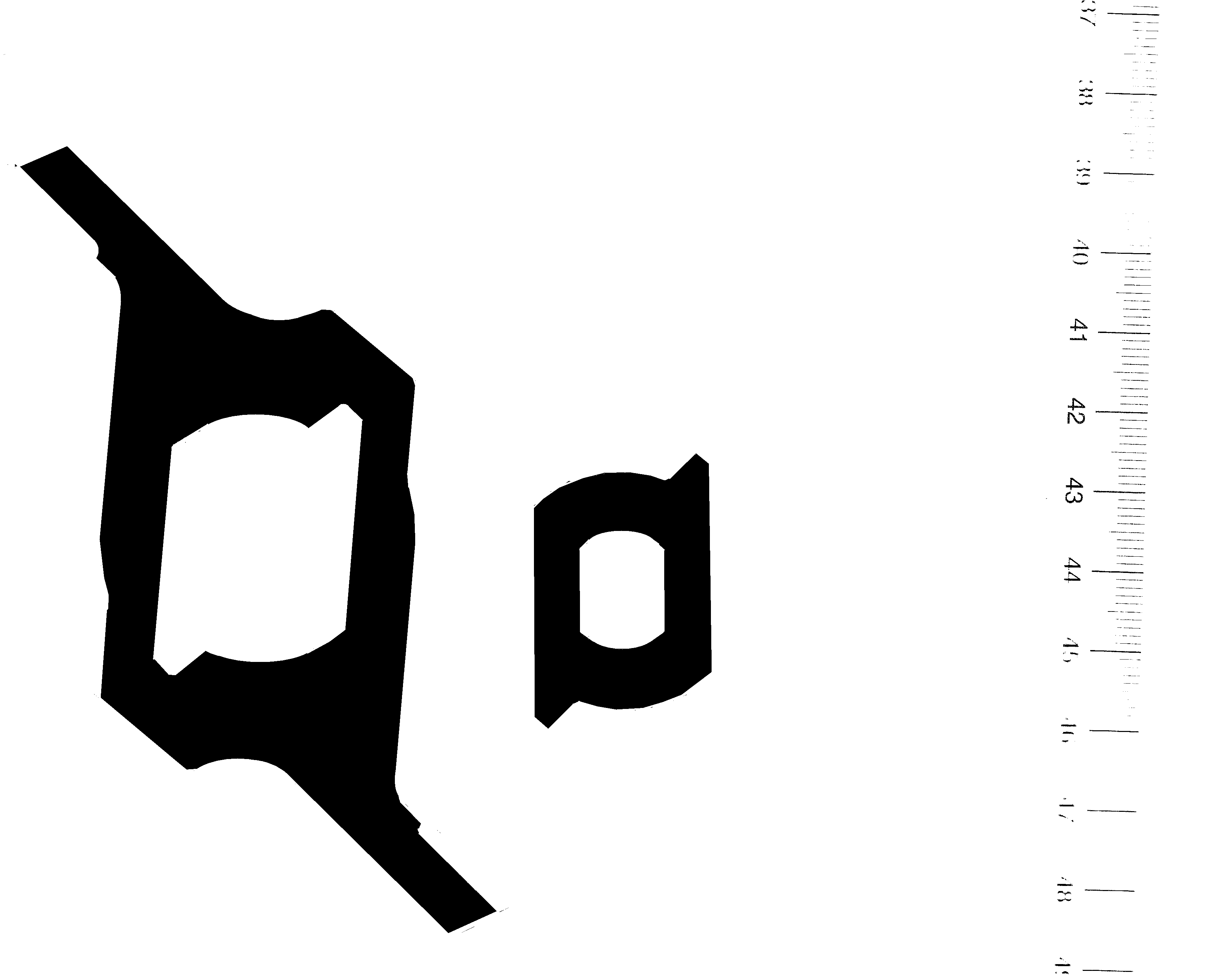

Abych prispel take trosku, v priloze je vektorizovany scan novych unasecu, oba byly ze 4mm plechu (kupodivu se to ale chova spravne). Nejsem si jist uplne meritkem (proto tam je to pravitko :) ), nicmene pokud by nekdo chtel udelat vlastni vypalky, je to dobry podklad na zacatek prace. Vykres byl ulozeny v ProgeCad (zdarma ke stazeni), otevrit by to melo jit ale i v AutoCADu.
To co jsem koupil bylo dle meho nazoru rezane vodou, ja bych to palil laserem, dobrou zkusenost mam s www.tina-melnik.cz (ale jsou spousty dalsich lokalnich firem, i levnejsi)
Update: DWG nepripojim ... zakazana pripona :(. Tak alespon PNG. DWG na vyzadani.

Příspěvekod Azor » sob bře 12, 2016 19:20:21
Oba unašeče mohou být stejné tloušťky, dá se to vymezit tenkou podložkou. Jinak osobně jsem se přesvědčil, že tvarová přesnost není až tak kritická - v nouzi jsem vnitřní unašeč sbastlil na koleně a funguje to už 2 roky bez problému. Nemůžu si pomoct, ale podle mě je problém v té mastnotě. Jsi si opravdu jistý, že gufero se při montáži nepoškodilo nebo že není vadné už z výroby ? Když je, příp. jsou O kroužky v cajku, tak bych to gufero vyměnil i kdyby na pohled vypadalo sebelíp.
