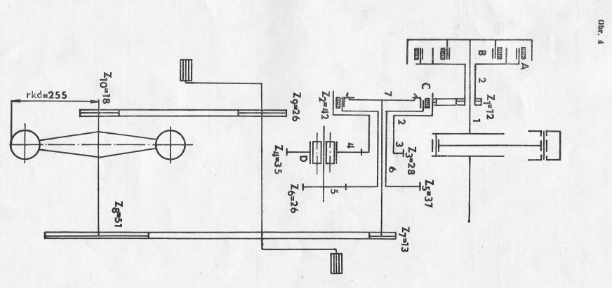

Nechcem sa ta nijako zhadzovat ale poznas spojkovy mechanizmus babetty? Sila tychto pruzin ti neovplyvni pri akej rychlosti ti bude radit dvojku. Ale ovplyvni ti pri akych otackach ti bude radit jednotu z neutralu. To pri akej rychlosti ti bude radit dvojku ti ovplyvnuje vaha spojkovych celusti druheho stupna.

Skus si toto prestudovat a pochopit tomu:
Spojkovy mechanizmus.png (217.26 KiB) Zobrazeno 13317 krát

Mě zrovna ta rychlost, při které to řadí na dvojku, docela zajímá, protože mě to řadí příliš brzo (tak při 18km/h) a chtěl bych to tak o 5kmh zvýšit. Co bych měl na těch převodovkových čelistích udělat? Ubrat jejich váhu vhodným obroušením? Nebo spíš přidat váhu, že tam něco přivařím?

vy dvaja ste sa nejako nepochopily on sa pýtal od akých otáčok začina ,,chytať ,, jednotka tým že dáš silnejšie - tvrdšie pružiny tak sa mení moment kedy ti začne odstredivá sila rozťahovať čeluste jednotkovej spojky a nepýtal sa kedy radí dvojku ... to je poprvé a podruhé !! nerob zneho debila musím si ho zastať pretože nieje dementný tak isto ako ja ked som hladal a na Slovensku som tie pružinky nenašiel ešte, na Českých stránkach áno ale načo objednávať z ČR a platiť poštovné ked sa hádam dajú zohnať aj na Slovensku ...

Kubino vystihol si to... velke dik... ja neviem preco ma poslednu dobu nechapu... ved som sa vyjadril dost jasno a aj z toho obrazku je jasne vidiet ze tie pruziny su urcene pre rozbeh jednotky.... ja nechcem nikomu nadavat a zhadzovat ho ale ked ma niekto nechce pochopit tak co si mam o nom mysliet?
