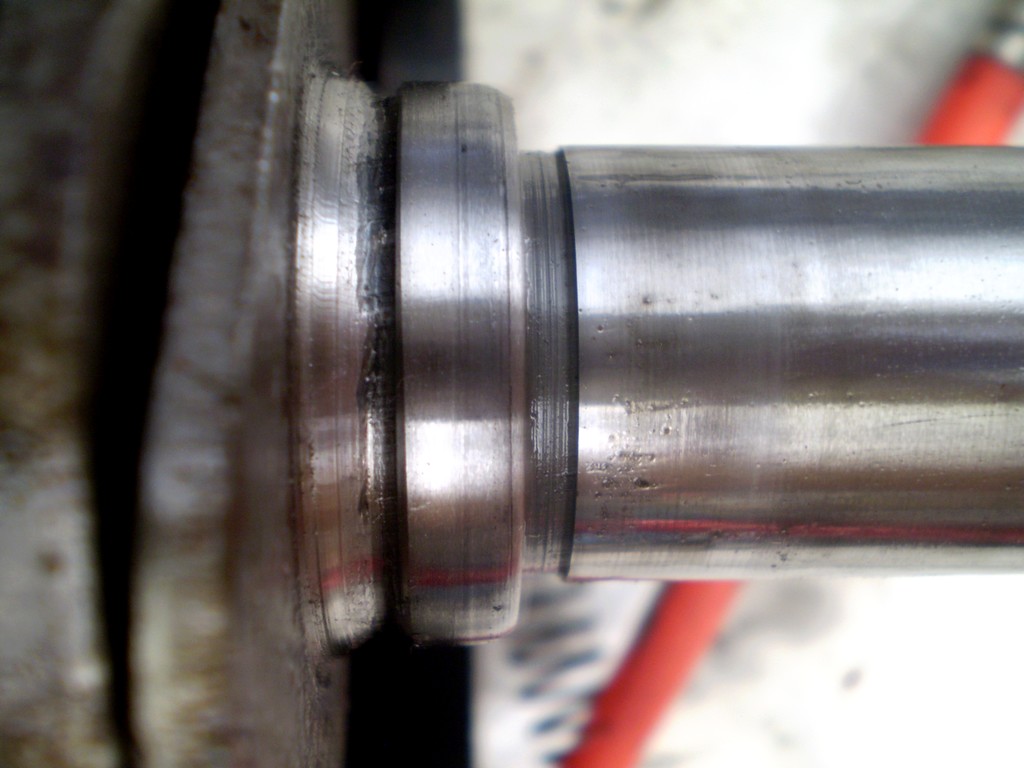

Tak po výměně gufer,koupení O-kroužku mi to furt mastí jak..do dža:(Je normální že ta osa co drží ozubené kolo a buben má vůli cca 3mm?nenapadá mě kde by to ještě mohlo téct:(vyfotil jsem unašeč jestli je normální to vydrření nebo jestli mám koupit novej.Nebaví mě pokažde co někam jedu buď dom tlačit nebo jet dom na 1.

Příspěvekod martin110r » ned bře 20, 2011 20:20:22
No tak to je jasné, že to bude tiecť. Treba nový.
