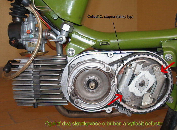

Cavko neviem mozno to tu uz je nenasiel som to ale chcem sa opýtat ci by som mohol dat namiesto radiacej celuste spojky tazkeho typu lahku? Som zaciatocnik a babetu mam doma 2 dni a tak Vás prosim o radu. Tú celust mam polámanú a chybaju tie dve plôsky (neviem scoho su) na krajoch.

Už se to tu řešilo několikrát. Jen jednu čelist vyměnit nemůžeš. Obě současně ano, ale zároveň musíš vyměnit asi 5 dalších součástek, takže se to ekonomicky nevyplatí. Na trhu jsou nahradní čalisti obou typů, a ty těžké jsou novější a podle mně kvalitnější.

Dufam ze toto co je na obrazku (co ukazuju nanho tie cervene sipky) je radiaca celust (viem ze to na obr. je lahky typ :D) ale toto potrebujem akurat ze tazky typ, tak neviete niekto kde sa to predava?
A este ze v tej spojke mam iba jedno to ramienko celuste zlomene a na celej celusti chybaju tie plôsky nwm s korku alebo z coho su. Tak by sa dalo ze dokupim iba tu zlomenu cast a dolozim ju tam?

Nějak nechápu v čem máš problém. Máš zlomenou a sjetou těžkou čelist? Koupit u vás na slovensku třeba tady: http://www.sim-ba.sk/eshop/radiaca-celu ... jka-95.php
Mrknul bych ještě na oboje čepy a vše okolo, protože jestli máš sjetou jen jednu čelist a druhá sjetá není tak to značí něco o špatném řazení (zabírá ti jen jedna?).

No je to tak ze nevem ci to dobre vysvetlim ale cela ta celust je s troch kusov a jeden mam zlomeny, a zjazdene su vsetky sa mi zda ze tam su dve tie plosky nie?

No tu nikdy nenahodíš bez čelistí 2°. Když roztáčíš motor šlapkama, tak se ti pak rozevřou právě čelisti 2° a ty pak roztočí zbytek.

Ahaaa no lebo ja tu celust tam mam zalozenu tku ako je rozbita a bez jedneho oblozenia a nemohol by som nejako zistit ci sa rozpina? Lebo iskru my to hadze. Ale nejde benzin z karburatora.

Ta fotka co je na začátku téma asi není z tvojí babetty, že? No jestli ti to háže jiskru, tak tomu nerozumím. To si pak musel protočit motor a jak si to dokázal bez čelistí 2°to nechápu :).
No poznáš to jednoduše. Když odděláš kryt spojek a budeš točit zadním kolem, tak při vyšší rychlosti kola by se měl začít otáčet i primární řemen ve spojkách. No doufám že to ale neroztáčíš kov na kov (bez obložení čelisti), to by sis totálně zničil řadící buben.

No takto ten obrazok nieje moj to sam nasiel tu na fore aby som upresnil co myslim. A ja v tej spojke celuste mam vstale lenze jedna je tak nejako zlomena ale drzi tam, na celustiach by mali byt dve oblozenia ze? Ja mam jedno a namiesto druheho niekto nalepil nejaky kusok gumy ci co :D Proste ked pedalujem tak sa mi tocia oba spojky (to vlastne aj musia ked ich pohana remen :D)
A neviem aky remen myslis ty? :D Ja tam akurat vydim ten velky co otaca oba spojky.
