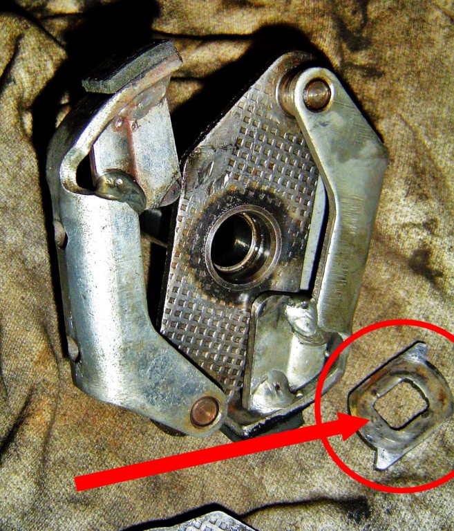

Zdravím všechny! Možná se to tady už někdy řešilo, pokud ano, omlouvám se! Mám Babettu 210.100. V první řadě ji musím pochválit; je to stroj k nezaplacení! 8) Když jsem si ji dovezl domů tak mi Babetta neřadila "jedničku", tak jsem rozebral dvojkový buben a důvodem toho, byla ulomená packa/nožka regulačního unašeče! Po výměně Babetta jezdí perfektně! Spojky si chvíli sedaly ale po několika kilometrech to bylo OK! Celou dobu, nějakých cca 500-600km co jsem na ní najezdil mi v současné době začala řadit velkým cukáním - to dříve nebylo! :?: Při nastartování a následném rozjetí; se Babetta rozjíždí (vyjímečně) na dvojku, pokud ne tak řadí s cuknutím a ve spojce cvakne! Po chvilce jízdy řadí stále velmi silným cukáním a chybí tam to plynulé přeřazení. Dříve, tak cca před 2 měsíci, Babetta řadila plynule (kopec/rovina) krásně po zahřátí. Proto se ptám čím by to tak asi mohlo být, protože jsem nedávno měl rozdělené spojky (vyfoukání a čistění) a v spojkovém bubnu druhé rychlosti jsem si všiml že je vytlačený vnitřní unašeč! Jen doplňuji mám lehké spojky. :wink:
DSC07806 [1024x768].jpg (221.67 KiB) Zobrazeno 3419 krát
