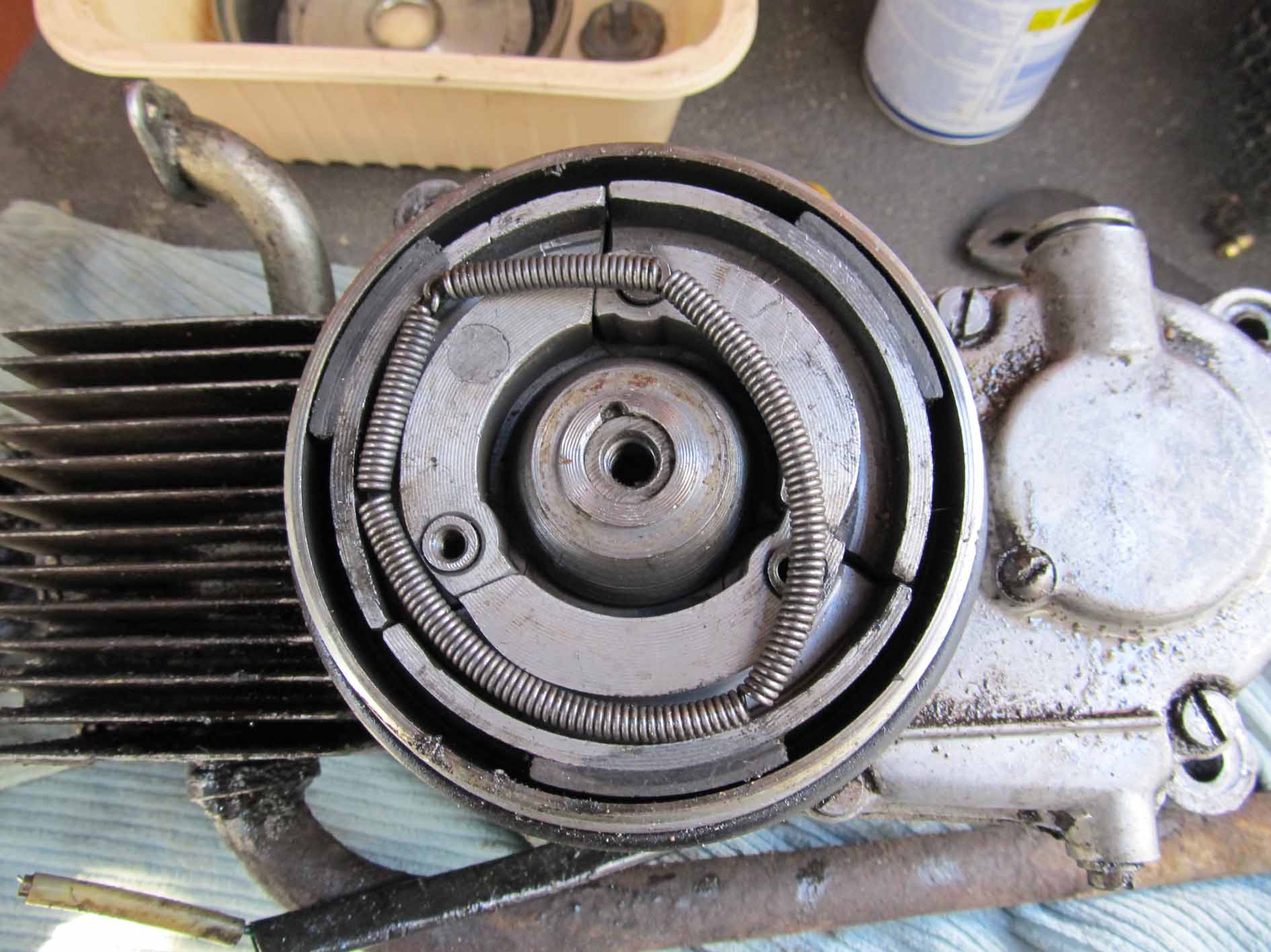

Ahoj, v babetě mám spojku viz foto a podle katalogu dílů není z B 207 a myslím že ani z 210. O jakou spojku se jedná?

Je to rozbehová spojka z 228 ktorá sa istý čas montoval aj do 207.

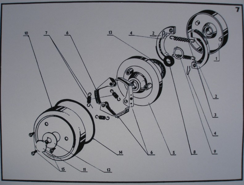

Mám tu samou spojku na svý 207-ičce. Nevíte kde sehnat novou sadu čelistí? Nikde jsem to nenašel.
Starec mohl bys prosím k tomu obrázku dodat i popisky těch dílů? Hlavně ložiska a gufera prosím.

Dejmal píše:Starec mohl bys prosím k tomu obrázku dodat i popisky těch dílů? Hlavně ložiska a gufera prosím.
Všetko čo sa týka náhradných dielov na 207 som uložil na URL: https://picasaweb.google.com/100752720998831558406/ZCohoSaSkladaBabetta207?authkey=Gv1sRgCJG5pbDW8NKGIQ ovšem je tam už nová rozbehová spojka. Ostatné časti sú rovnaké.

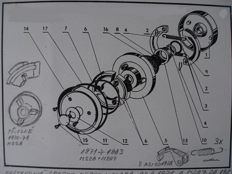

Nerozumiem, veď medzi rozbehovou spojkou z 228 a 207 je rozdiel iba na tých čeľustiach, pružine a ináč je trocha tvarovaný bubon. Kľudne môžeš nahradiť staré čeľuste za nové. Čo sa týka gufér, tak v rozbehovej spojke je len jedno, označené pod č.8 a to je rovnaké na obidvoch typoch, č.13 je plstenná mamžeta. Ostatné guferá sú tiež totožné z typom 207.
Porovnaj si obrázky
Hodil som na net komplet obrázok motora 228 vo vysokom rozlíšení, tak si ho stiahni, budeš mať dobrý prehľad čo kde je.
http://postimage.org/image/gjz7d14uv/ aby sa ti to zobrazilo vo vysokom rozlíšení, musíš na obrázok kliknúť.

Jediné gufero ide ako som vyznačil na obrázku. Takže je to všetko OK. Tento bubon je už totožný z 207-čkovím.
