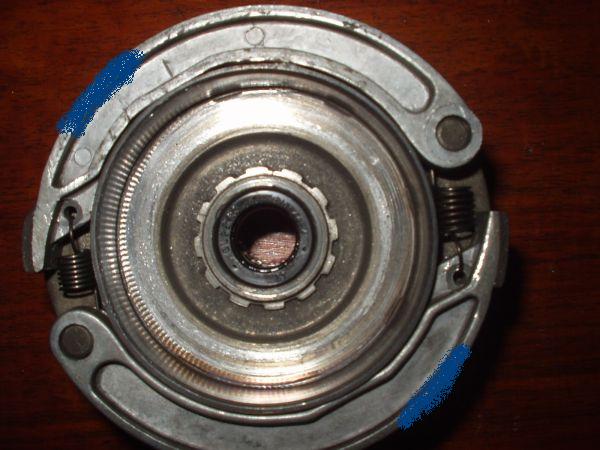

Problém jsem už trochu popisoval ve vedlejším vlákně ''Dlouhé řazení 2-ky''. Takže: Normálně nastaruji motor, když je babetta na stojánu, tak se pořád točí zadní kolo. Jakmile zatáhnu za zadní brzdu, tak se kolo zastaví a ozývají se takové klepavé, kovové zvuky z rozběhové spojky(po uvolnění brzdy se opět roztočí zadní kolo a přestane klepat) Když to shodím ze stojánu, tak se to pochopitelně chová stejně jako se zabržděnou brzdou, ale jak přidám trochu plynu, silně to cukne a bud' chcípne nebo se pomalu rozjíždí. Když se rozjedu a pak zastavím, motor skoro zhasne, ale pak se zas dostane do volnoběžných otáček, jen opět ty zvuky ze spojek. S vypnutým motorem to při tlačení nejde proti kompresi. Pak jsem přišrouboval ještě pouze ten buben bez čelistí a šlo to krásně potichu.
Myslel jsem si, že to bude špatný(křivý) buben, který drží rozběhové čelisti, jelikož byl trochu přehnutý dovnitř a taky jsem už svářel ty kolíky, co drží čelisti. Takže jsem si dneska koupil buben nový, dále listové pružiny, závlačky a mosazné podložky. Po složení a namontovaní se nic nezměnilo. Neměnil jsem akorát pružiny na čelistech, takže ty můžu ještě zkusit zítra koupit. Někde jsem tady ale četl, že ty nové pružiny nejsou moc tvrdé.

Takže koupil jsem dneska ty nové pružiny, jsou o dost tvrdší než ty původní. Jdu je teď přehodit a pak napíšu, jestli se něco změnilo. Jinak u startovacích čelistí jsem měnil pružiny minulý týden, takže ty by to neměly dělat, jedině, že by samotné čelisti někde drhly. Určitě se na ně teď ještě podívám.
Právě jsem přišel z garáže. U rozběhových čelistí jsem vyměnil akorát ty pružiny a jednu čelist trochu zabrousil(čelisti jsou starší). Na startovací spojce, jsou ty pružiny nové, jen jedna čelist se občas nevrátila, protože se opřela o rozběhový buben(viz modrá barva na obrázku, tam to je na bubnu trochu vydřené)
Problém se sice úplně nevyřešil, ale přestalo to cukat při rozjezdu, po zastavení nechcípá, pořád z toho ale leze ten zvuk, a zadní kolo je v záběru. Přestane to až když uberu volnoběh na hranici chcípnutí motoru. Ještě jsem to byl trochu projet stylem rozjezd/zastavení atd. Teď už opravdu nevím, čím by to mohlo být. Připadá mi, že ty rozběhové čelisti někde drhnou. Vypadají ale, že se vrácejí dobře, jde to poznat podle těch podložek na zevnější straně bubnu.

Opravdu to jde od 1 bubnu. Začne to právě dělat, když to zastavím, ale rozběhovka chce pořád točit zadním kolem. Díval jsem se ještě včera večer na ten vniřní buben od rozběhových spojek a v jednom místě třecích ploch byl takový do černo modra. To znamená, že tam to asi bude drhnout. Nevím, co by to mohlo být.

Rozhodiť, pozrieť či kolíčky na ktorých sú čeľuste nie sú skrivene.
Re: Problém se spojkou
Příspěvekod Filip » čtv pro 08, 2011 21:29:33
Kolíky jsou v pořádku, buben mám úplně nový. Čelisti jsou taky celkém dobré. Jedna byla trošičku roznýtovaná, tak jsem to zklepal a přibrousil. Přidávat podložky mezi bubny jsem taky zkoušel, možná to trošičku pomohlo, ale poznat to moc nejde. Jestli to půjde, zítra bych sem zkusil hodit přes rajče nějaké video.

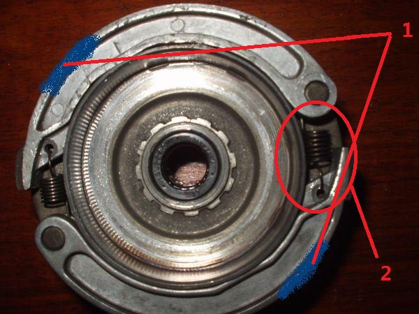

Skús ešte toto: č.1 trocha tam kde derie obrús, č. 2 táto pružina je už trocha vyťahaná, ja by som tam dal obidve nové.
Příspěvekod Filip » pát pro 09, 2011 15:19:55
Dobře, zkusím to tam trochu zabrousit. Ty pružiny jsou fakt úplně nové. Buď je křivý buben nebo čelisti.

Pozri, že je ta štartovacia pružina viac roztiahnutá, o tom niet pochýb, ale prečo, to takto na diaľku je ťažko zistiť.

Tak sa vyjadrím aj ja. Mal som takéto čeľuste kúpené, teda len jednu. Mne tak isto presne tá časť škrabala o bubon. Pôvodné boli o niečo lepšie sformované na bubon, takže som sa rozhodol si ich nechať. Mám jednu novú čeľusť, ale staré sú omnoho lepšie ako tie staré. Na staré som dal nové obloženia (2 zložkový epoxid, obloženie zo žeriavu). To isté som urobil aj na bubon 2. rýchlosti a obrúsil som si nové obloženia. A tá pružina nieje podľa mňa vyťahaná, lebo tá nová čeľusť z druhovýroby nieje vyrobená pre bubon. Preto je pružina viac natiahnutá.
