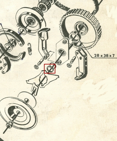

zdravim chcel by som vediet kde možem zohnat vymezovaci kružok a ešte čo všetko tam ide na lahke riadace spojky lebo ja som tam mal dve tesniace krúžky

Pro příště to stačí napsat jednou. Maj ho tady: http://www.fichtlkramek.cz/nahled/krouz ... ovaci.html Ale na Slovensko se ti to asi nevyplatí poslat :D Na sim-ba.sk jsem to nějak nenašel. To tam nemáte nějakou mototechnu s dílama pro Babettu, tenhle kroužek měli i tam, kdy běžně co potřebuju nemaj :D
EDIT: A co tam všechno má bejt najdeš v Katalogu ND.

To už bych viděl jednoduší nechat si ho udělat u soustružníka. Za 10min ti jich naseká kolik budeš chtít.
Rozměr těsnící gumičky je 19x15. Kroužek bych udělal cca 18,8x14,8 a z jedné zrany bych více zkosil hranky.
Můžu ti ho změřit přesně, ale dnes už do garáže nepůjdu (asi) :)

Teraz neviem o čom sa tu bavíte? To čo je na obrázku je prítlačný krúžok, vymedzovací je oveľa tenší a ide pod O krúžok. Je podobný ako ide pod ihličkové ložiská na kľukovku. Ondrej ak nevieš zohnať ten krúžok čo je na obrázku, tak mi napíš súkrom. správu mám doma, dohodneme sa.

já mluvím o tomhle:
Re: vymezovaci kružok
Příspěvekod Ondrej » pon led 23, 2012 19:43:56
aj ja ..to potrebujem

PetrT30 píše:já mluvím o tomhle:
To, o čem tady mluví STAREC na tom tvém obrázku není. Na obrázku je jen O kroužek a přítlačný kroužek vyobrazený výše.
To, o čem mluví STREC je takovej tenkej plýšek, kterej patří až pod ty dva O kroužky. Já ho tam taky mám a v manuálech jsem to nikde neviděl. Tak díky, aspoň vím, že nejsem sám. Pokud je to ještě aktuální, mohu se po něm u nás zeptat.

ty tenke vymezovaci krouzky pod tesnicim O-krouzkem tam muzou byt i dva, dle potreby...
