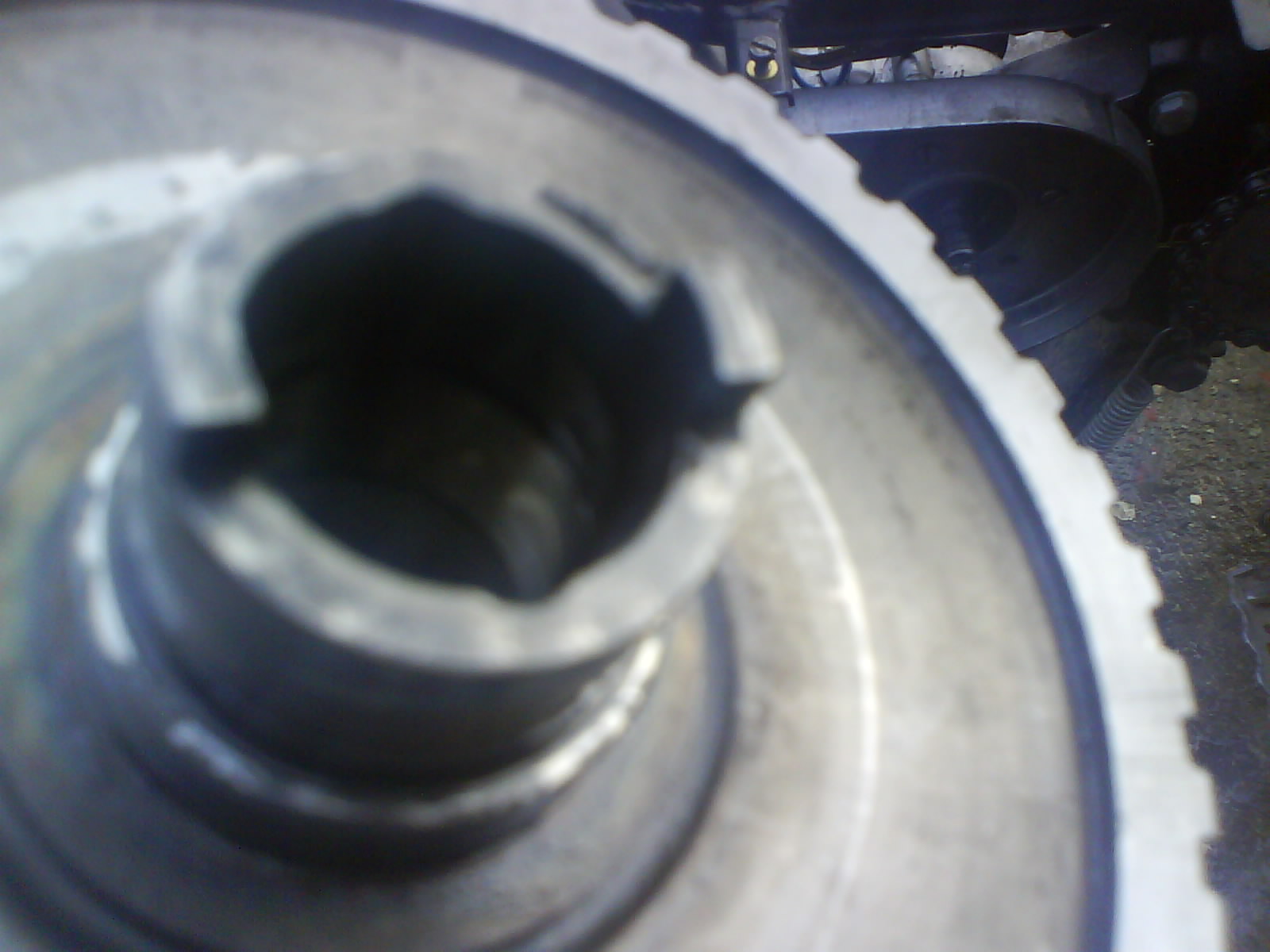

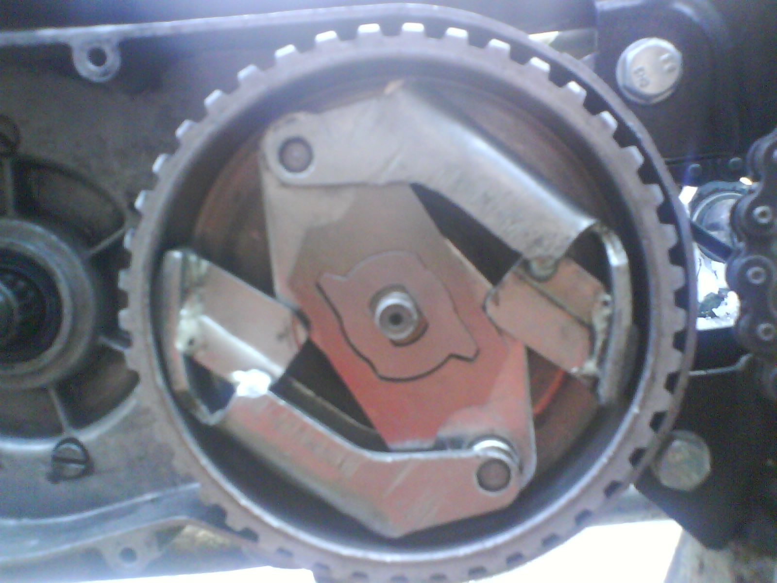

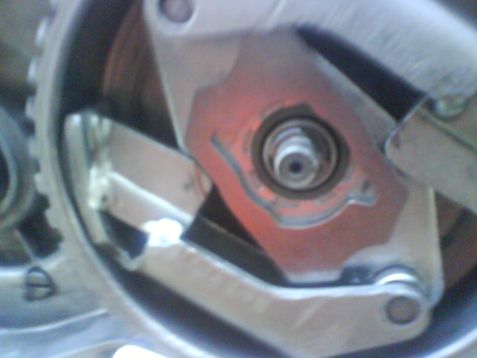

ahojte potrebujem pomoc mam vôlu vo vystupnom hriadeli aj spolu s riadiiacimy spojkamy a ozubenym kolesom neviem či by to tak malo byt ale presakuje my aj olej asi kôli tomu. :?: :( :(

Tak nějaká rozumná vůle je myslím normální. Jestli tomu rozumím správně tak se ti ke spojce 2. rychlosti dostává olej. To bude asi nejspíš problém gufera, vyměň gufero a bude po problému.

gufero je čisto nove asi nekvalita ani som na nom ešte nešiel čakam kym zoženiem konektory na tyristor a ta VôLA je taka ze my hybe s celym ozubenym kolesom dosť vela SAK UVIDIM JAKO TO PôJDE a este sa my tažko toči rozbehovy bubon okolo hriadele klukovky na tych valčekovych ložiskach..a dojdy mi to odfotyt tym canonom
