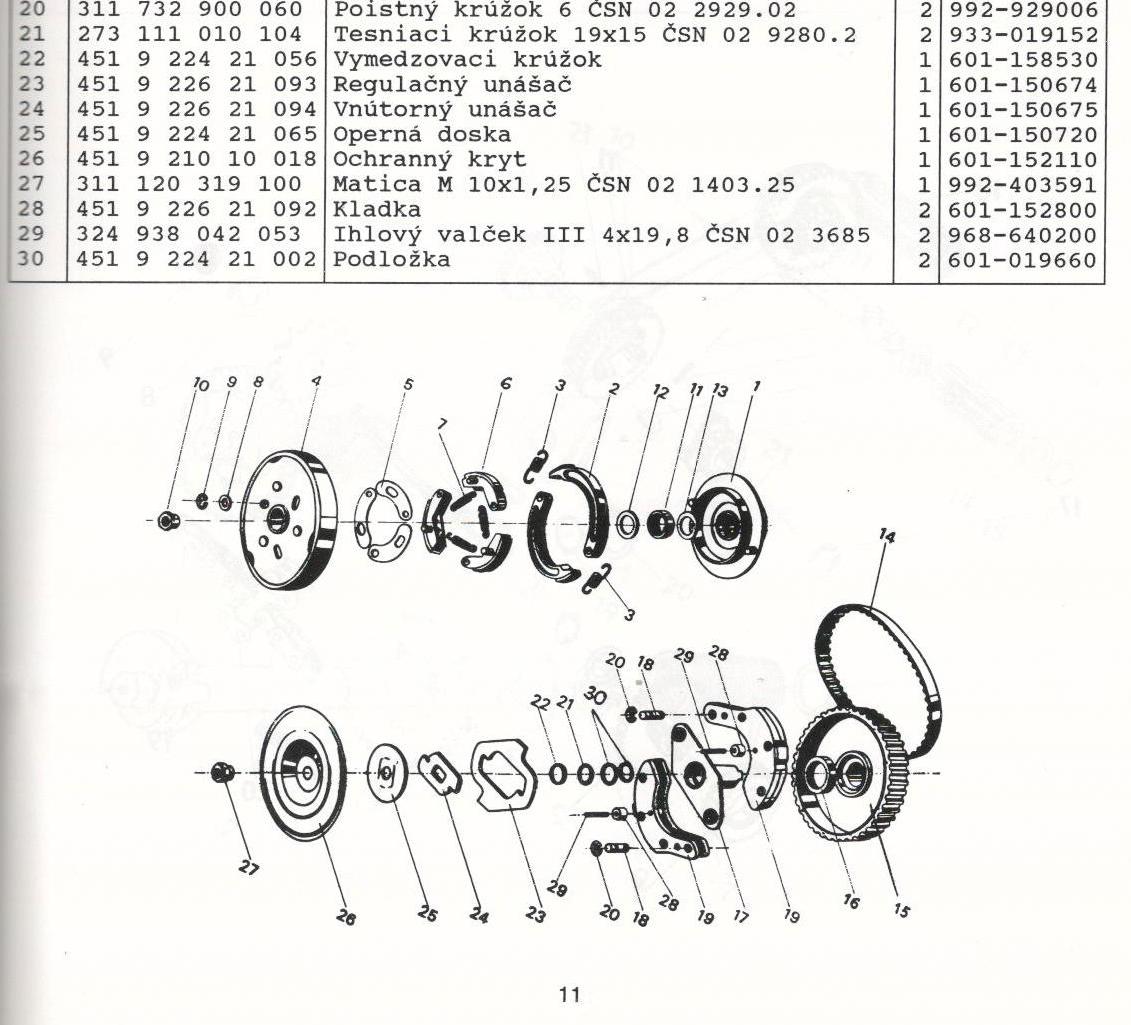

Příspěvekod pdp28 » pon bře 19, 2012 9:42:44
Do náboja remenice idú 2 ks tenkých podložiek, jeden "O" krúžok a hrubší prítlačný krúžok. Na to ide malý unášací hák, ktorý sa vkladá do veľkého riadiaceho háku. Na to ide veľká podložka, krycí plech a matica.

Re: Z dvojky mi teče olej
Příspěvekod Starec » pon bře 19, 2012 12:06:18
pdp28 trošku by som ťa opravil, alebo dal už konečne okolo tých tenkých podložiek jasno. Jedná sa proste len o vymedzovacie podložky a preto ich nikde na žiadnom obrázku, náčrte, ani na orginál technickom nákrese nenajdete. Všade je len O krúžok a prítlačný krúžok. Z vlastej praxi som sa stretol z viacerími postupmi, pri orginál zložených motoroch a to že väčšinou tam bol len jeden vymedzovací krúžok, ale aj výnimky bez, alebo dva krúžky. Takže žiadný návod koľko ich tam má isť neexistuje a podľa kde akých návodov by som to dodržiavať nikomu neodporúčal, až snaď na to, že tam použije iba jeden, ako sa väčšinou montuje. Taktiež v žiadnom prípade neodporúčam použiť dva O krúžka, brzdí to vôľu pohybu výstupného hriadeľa a tým aj k okamžitému roztiahnutiu radiacích čeľustí, prípadne k ich uvolneniu.

Příspěvekod pdp28 » stř bře 21, 2012 15:22:03
V posledných minimálne 5 rokoch montáže motorov M-210 a M-225 sa používali diely podľa vyššie popísaného poradia na základe platnej výrobnej výkresovej dokumentácie a technologického postupu.
Pozn.: pôvodne boli dva "O" krúžky. Testy však ukázali, že tie prvé dve tenké podložky sa môžu po sebe kĺzať a nenútia tým rotovať "O" krúžok, ktorý sa potom montoval len jeden a tak lepšie plnil úlohu tesnenia.

Příspěvekod pdp28 » čtv bře 22, 2012 9:23:22
Pripájam list Katalógu ND vydaných ZMV KOVA MOTOR v roku 1992.
Příspěvekod pdp28 » čtv bře 22, 2012 9:29:22
Ups :-))
Spojky B2.jpg (149.21 KiB) Zobrazeno 8957 krát
