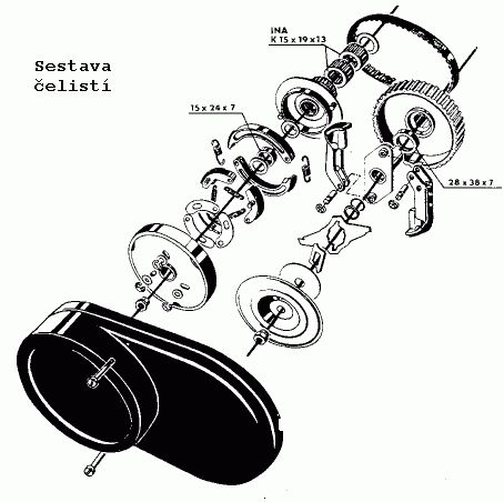

Příspěvekod Roman Kinčl » úte čer 05, 2012 19:35:55
ta tomto obrázku ten kovový kroužek není, ale pod nebo na gufera mi na mý babce příjde takovej kovovej kroužek. Fakt by mne zajímalo jak je to pořadí těch věcí. všude je to jiný.

Příspěvekod Ondra T2 » čtv čer 14, 2012 14:20:26
Romane, dyk to tam kroužek je, máš to správně.
