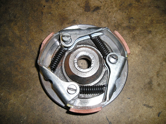

Zdravím! Chtěl bych u své Babetty 207 trochu tvrdší pružinky do rozběhové spojky z důvodu lepší akcelerace. Spojka mi totiž zabíra opravdu dost nízko a třeba při rozjezdu do byť jen malého kopečka má motor dost problém se rozjed (po pomoci šlapadly, když se motor dostane trochu vyšší otáčky už jede OK). Jaké by jste mi doporučili? Díky za rady, Bundes

Rozdělej obě kola, vyber znich pakny, sundej pružinky a dej je do spojky :wink: :lol:

Tak jsem konečně našteloval volnoběh a zjistil, že se mi trochu točí zadní kolo. Takže má domněnka o tom, že jsou ty mé pružinky vytahané byla asi opravdu pravda...

Když dáš tvrdé pružinky do rozběhové spojky, tak pak ti Babetta bude prokluzovat do prudšího kopce při nižších otáčkách a spálíš si buben a možná i řemen. Tvůj problém není ve spojce, ale v malém výkonu motoru. Říkám tady všem, že nejlepší je nechat Babettu v originálním stavu. Pokud jste už do toho rýpali a kupovali ND z druhovýroby, tak je to už stejně v hajzlu a už to nikdy nepojede jako dříve.
Dám příklad. O víkendu jsem jel s kamarádem, který si letos pořídil od důchodce ještě úplně originální Babettu asi 3000km najeto, která se asi 15 let válela v kotelně. Vyčistil ji od sazí, přidal sítko na benzín, vyměnil gufera a Babetta mu jede v klidu přes 50km/h na originální převod 13/51 (samozřejmě se zkráceným kolenem) a podřazuje na jedničku snad jen v 16% stoupání. Z kopca i 60km/h. Nutno dodat, že borec váží 107kg. Takový krouťák jsem u originál Babetty ještě v životě nezažil. Mě to také dříve jezdilo dobře do té doby, než jsem udělal první GO motoru. Od té doby bylo GO několik a už to nikdy nejelo tak rychle jako dřív. Mimochodem také jsem dřív uvažoval o tvrdších pružinkách do rozběhové spojky, ale tím to není, je to výkonem motoru.

Jenže kolo by se při stání točit nemělo... To pálí spojku!

Diskutovat to jo, ale aby to někdo vyzkoušel, k tomu se nikdo nemá :lol:
Moje spojka určená pro měření na válcovém dynamometru a jak můžete vidět pružinky z brzdy :D

Konečně kloudný příspěvek. Díky Tome, hlavně za ty rady po SZ.
