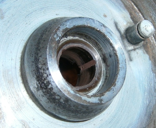

Příspěvekod PetrT30 » stř kvě 08, 2013 8:30:59
Nechápu proč tam nejde směs z klikovky přes ložisko. Ložisko na klice není kryté. Motor jsem dělal já a tak to vím na 100%.
Pastorek s těma dvouma výstupkama se točí volně. Vše při skládání bylo čisté a teď je vidět na bubnu v drážkách i koroze jak je to suché a přidírá se.
Máte někdo teorii proč nemaže?

Příspěvekod Dr.House » stř kvě 08, 2013 9:50:06
Tohle se ale nemaže směsí z klikovky, ale normálně olejem z převodů! zřejmě máš malou hladinu jinak si to neumím vysvětlit

Příspěvekod PetrT30 » stř kvě 08, 2013 19:03:30
Ty jo a víš, že máš asi pravdu :oops: :oops:
Nevím kolik tam je oleje už je to dlouho co jsem tento motor dělal. Mezi tím jsem opravoval pár motorů z 210tek a tam se ty ložiska mažou směsí. Proto mě to ani za boha nenapadlo, že tady to je mazaný olejem z převodovky.
Díky za nákop

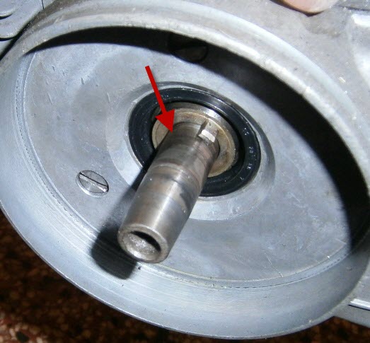

Příspěvekod adam2 » pon říj 06, 2014 17:21:15
ja mam problem z tym velkym guferom po každich 500km začne tiecť a to používam pp90 pritiahnem stále tu pružinku na gufere ale to nepomaha

Příspěvekod wenca084 » pon říj 06, 2014 17:38:58
Tak je asi už vydřená drážka na hřídeli , nebo kup lepší gufero - červené - modré , dvoubřité

Příspěvekod Dr.House » úte říj 07, 2014 7:54:29
buď je to už vydřené v tom případě by mohlo pomoci gufero které má břit jinde než původní nebo dvoubřité, nebo to také může dělat jestli máš nějakou druhovýrobu bubnu a má špatný povrch, to se mi stalo u maďarské kliky měla tak špatné čepy že přímo žrala gufera, po 1000km to vzdala úplně :D
