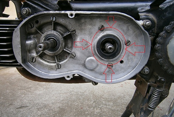

Příspěvekod Aivori » stř čer 25, 2014 17:45:15
Zdarvím pánové,
chci se jen zeptat na obrazku je označena hřídel šipkami a můj dotaz je ne to gufero přez něj nesmí valit olej že ano ? a ještě jeden dotaz ta hřídel se múže pohybovat dopředu a dozadu ??
Díky za odpovědi

Příspěvekod ridchey » stř čer 25, 2014 18:46:40
covece, rozmer gufera je na nem vylisovany staci se kouknout, osazene nema byt uplne nadoraz dovnitr,ale melo by byt necely cca 1mm povysunute,a samozrejme pres nej nema jit olej.
hridel se do boku (pro pohledu na osu hridele) hybat muze,je to vule kulicek v lozisku na druhe strane,jen ve smeru k valci by se mely vnitrni prevody oprit o predlohovy hridel.
pokud se ti hridel hybe ve smeru sve osy,pak je asi motor zraly na puleni,bo muzou byt vyskakane vevnitr segrovky.

Příspěvekod Pavel » pát čer 27, 2014 14:46:51
Pozor při montáži gufera na obrázku. Nezabouchávej ho tam na doraz, naopak nasaď ho jemně prsty a nech tam tak 2mm přesah přes karter, jinak ti to poteče. Já to řešil zrovna dneska :)
Re: gufera
Příspěvekod ridchey » pát čer 27, 2014 15:37:07
2mm uz je si myslim celkem hodne, davam tak cca 1mm

Příspěvekod tuningrob » ned srp 03, 2014 22:47:08
Když se ti povede do gufera našroubovat vrut, tak pak to jen vytáhneš klešťama za vrut,to mi ale vubec nešlo. Špičatýma kleštama sem gumu vytrhal, totalně zmarasil gufero a pak jak šlo vidět kovové vystužení, tak sem ho chytl do klešti a tahal.

Příspěvekod Pat » pon srp 04, 2014 10:28:23
gufera se krasne daji vyloupnout sroubovakem
do diry das plochej sroubovak, jakoby pod gufero a lehce pomalu tocis sroubovakem (abys ho jakoby vuloupnul), jde to vsude celkem bez problemu)

Příspěvekod Pavel » pon srp 04, 2014 15:53:17
šroubovákem to moc nedoporučuju dělat. Uděláš si rýhy na karteru. Použij plast nebo dřevo. Prostě něco měkčího než hliník.
