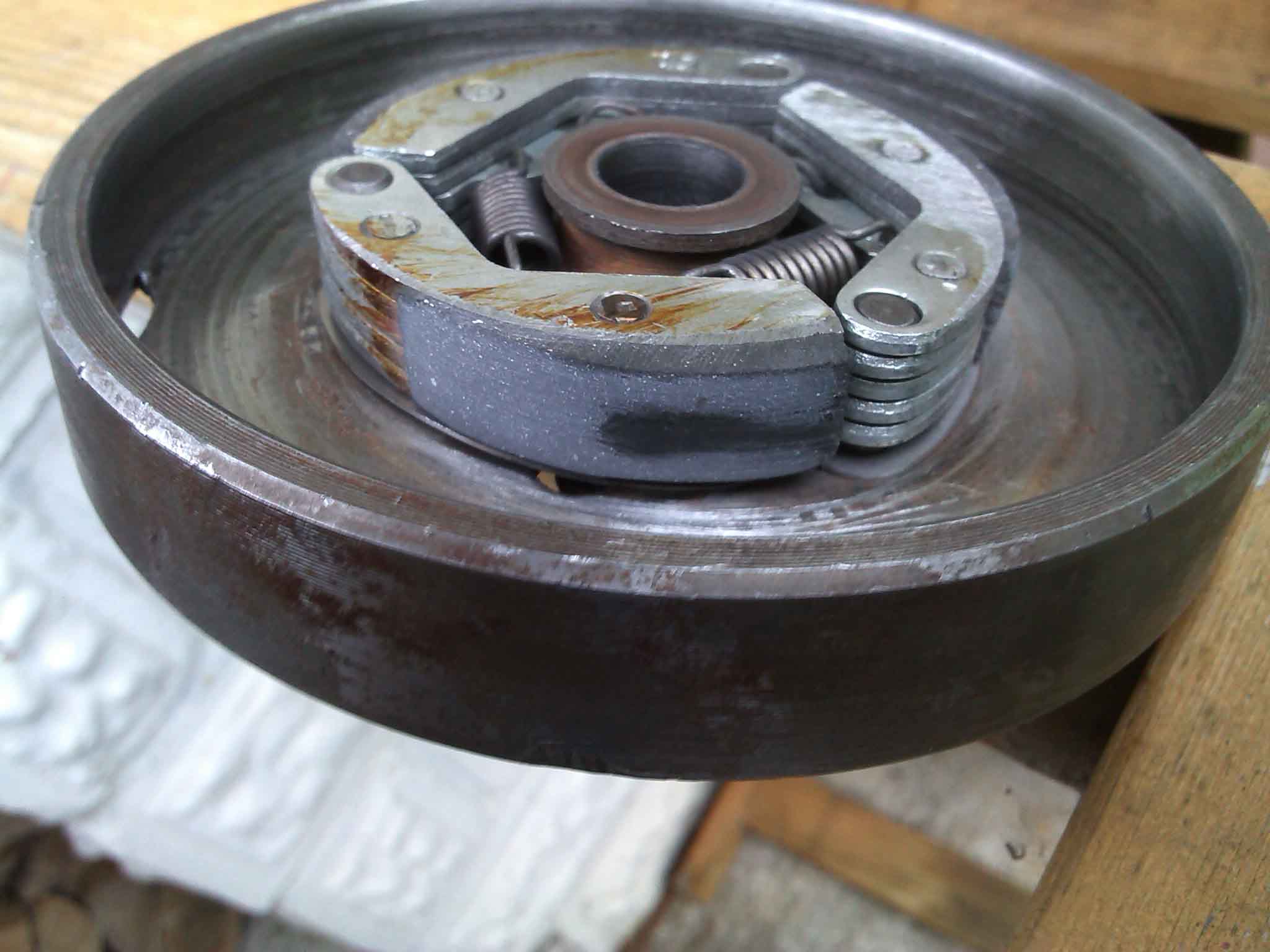

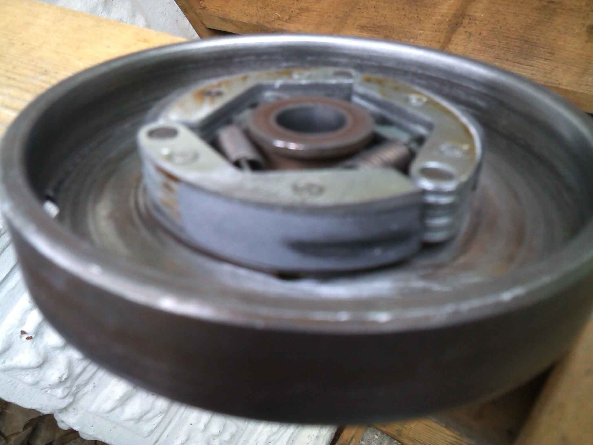

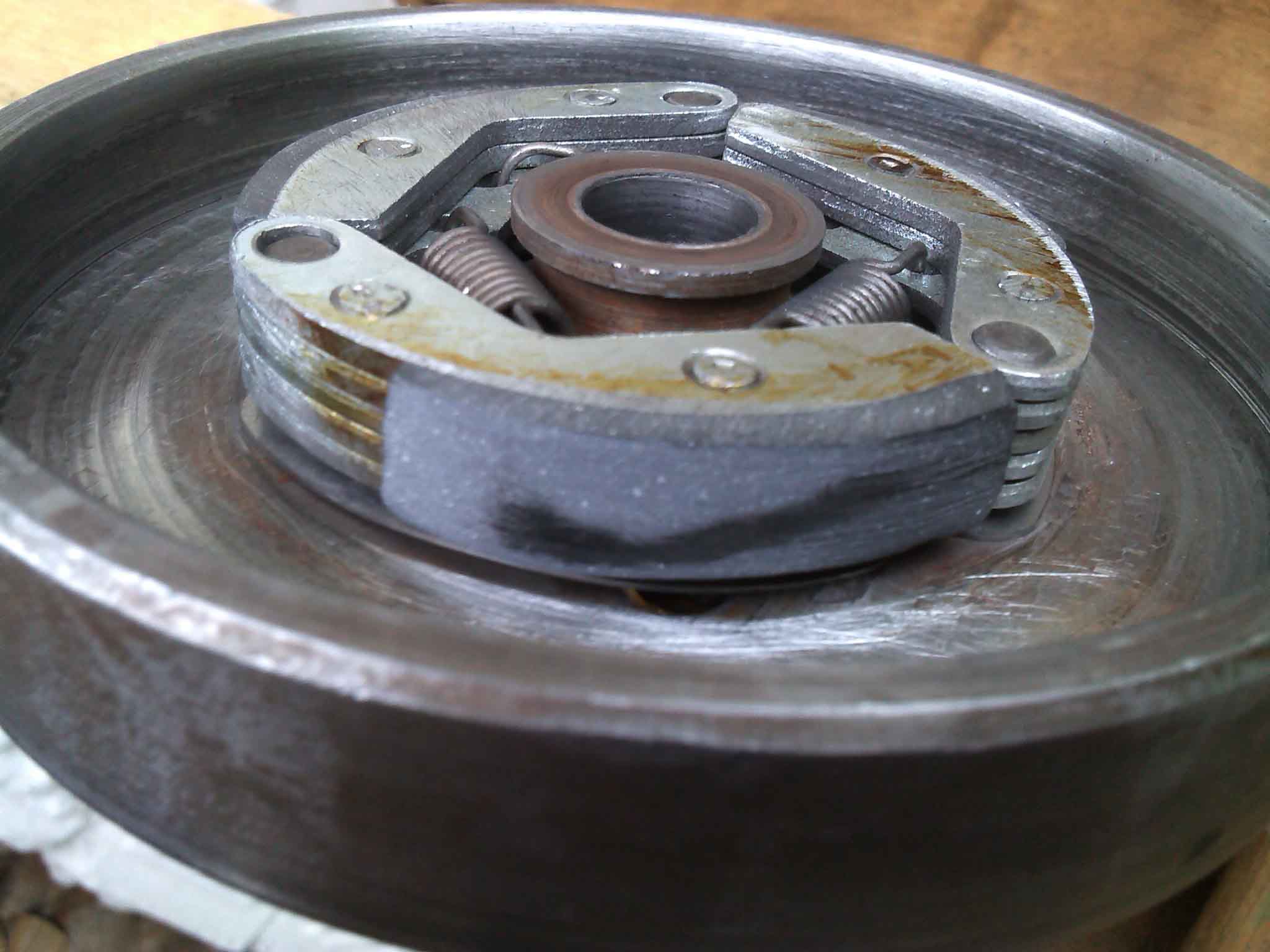

Příspěvekod stenly » pon črc 28, 2014 22:47:08
Fotky 1 spojky veľmi veľmi slabo dosadá bude to nakoniec predsa len 1 stupeň spojky.
tie kontaktné plochy ma naozaj v kopci nevynesu ešťe si musia sadnut ale je to 1 nie 2 stupnom.

Příspěvekod ridchey » pon črc 28, 2014 23:02:34
tak tady neuskodi trochu prace se smirglpapirem,pobrousit ty olestene tmave plochy,projet a pak znova,az bude plocha rovnomerna, vidim,ze jsou ty pakny nove,tak jeste prover,jestli pekne chodi od sebe a nedrhnou, ten pohyb je taky videt pri chodu motoru.
