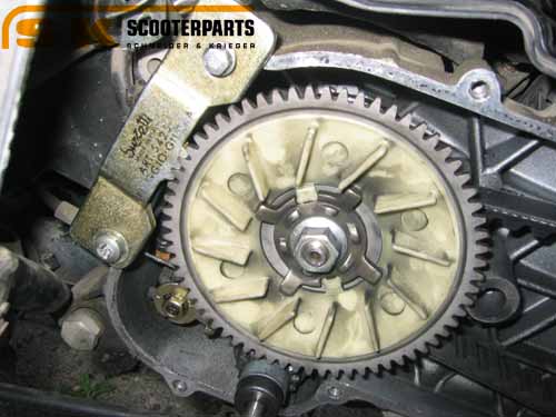

Příspěvekod Roman Kinčl » čtv srp 07, 2014 20:44:56
Ano, použít něco jako třeba to čím se chladí variátor u skútru. Tam je taky na bubnu našroubován plastový ventilátorek.
