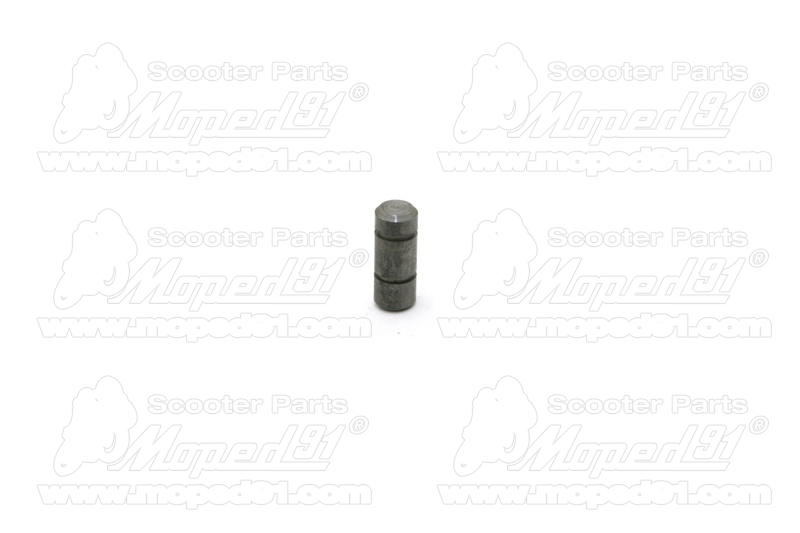

Vďaka! Ale urobil som to po svojom. Zistil som, že tie čeluste majú volnosť asi 1mm. Lebo tie čapy majú iba 1 zázer pre 1 segerku. Ešteže som kúpil 2 čapy s 2 zárezmi pre 2 segerky.

to co píše Pavel je nejlepší řešení jak dostat tuhle segrovku ven. Dva tenky štoubováky a trochu cviku. :)
Dneska se nedá sehnat čep s jednou drážkou.

cepy se dvema zapichy jsou totiz delane jako univerzalni, jak pro lehkou,tak pro tezkou spojku.
pokud mas originalni s jednim zapichem a prechazis z lehke spojky na tezkou a naopak,potom musis vymenit i ten čep
