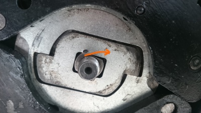

Mám dotaz na označené fotce oranž. Šipkou mám to být zároveň nebo má středový unášeč trochu výš? Mám daný 2xO kroužek a jen 2x slabá podložka
Nevím zda to má tu souvislost že blbě řadí 2 spíš neřadí ale jen dlouho na rovině a nebo z kopce. Olej se tam nedostává.

Ano, ideálně je malý unašeč z mírně silnějšího plechu. On totiž při úplném dotažení matky musí velký unašeč volně vaklat. Někdy se tolerance sejdou tak nršťastně, že při utažení se to znehybní - pak pomůže tenká podložka (planžeta) pod malý unašeč, ale musíš si ji vyrobit sám, musí mít totiž hranatou díru dle konce té hřídelky. Laborovat je dobré bez velkého plechového krytu, aby bylo dovnitř vidět. Možná ale tvůj problém souvisí jen s novými čelistmi, někdy nesednou hned a musí se provozem "ošoustat" aby dokonale seděly. Naprosté odmaštění je přirozeně nezbytností. Dej vědět, jak se daří. :)
