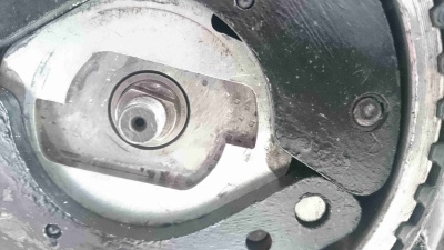

Mám dotaz pořád se mě dostává olej do spojky. Mám správně dané O kroužky? Nebo mám něco špatně? 2 zabírá jen když jedu po rovině nebo z kopce jinač je pořád zařazena 1

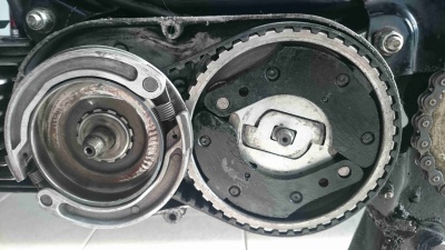

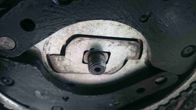

Ještě pár fotek

Příspěvekod stotun » pon bře 28, 2016 16:24:32
Ty O-kroužky já tam dávám tak, že dozadu jednu tu tenčí podložku, pak 2 O-kroužky a nakonec věčí přitlačovací kroužek. Nemožu si na tuto kombinaci ztěžovat, dotěsňuje perfektně a řazení je taky bezproblémů.

Příspěvekod pcword » pon bře 28, 2016 17:31:19
Jenže já mám jen samé tenké kroužky a 2x O kroužky. Vše je asi jen aby se nedostal olej? Když jsem povolil matici a sundal kryt. A znovu našrouboval matici a dal velkou přitlačovaní podložku na malý segment tak se velký pohybuje! Tak doufám, že to je správné na funkci řazení

Příspěvekod stotun » pon bře 28, 2016 18:02:20
ano skutečně jsou tam ty O-kroužky na to, aby se nedostal olej do prostoru spojek :wink:
a vnější unašeč má byt navolno, proto je (nebo já to tak mám) ten vnitřní unašeč z tluzčího plechu
