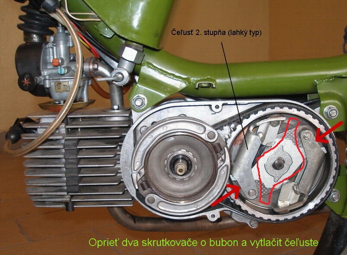

Ahojte, v mojej novej "masine" co som nedavno kupil som nasiel takto "upravene" celuste.
Dvojku to radi bez problemov, len predchod z 2 na 1 je problem, niekedy to funguje bez problemu no vacsinou nie :lol:
Strartuje dobre, len ma problem s jednotkou, niekedy vacsinou za studena ma dobry rozbeh, inokedy nez sa to rozbehne trva a trva...
V prilohe je nacrt ako to tam je fusnute. Ten velky unasac je zrezany a vlozeny medzi.
Bude stacit vymenit tie unasace, ci komplet ?
Dakujem

A co to přesně dělá, nebo nedělá na 1. Jestli se motor rychle točí a kolo netáhne, tak klouže volnoběžka nebo rozběhová spojka.

idealni bude,kdyz sem das realne foto, a ne tohle ilustracni, protoze na tom ilustracnim zadna chyba neni videt
