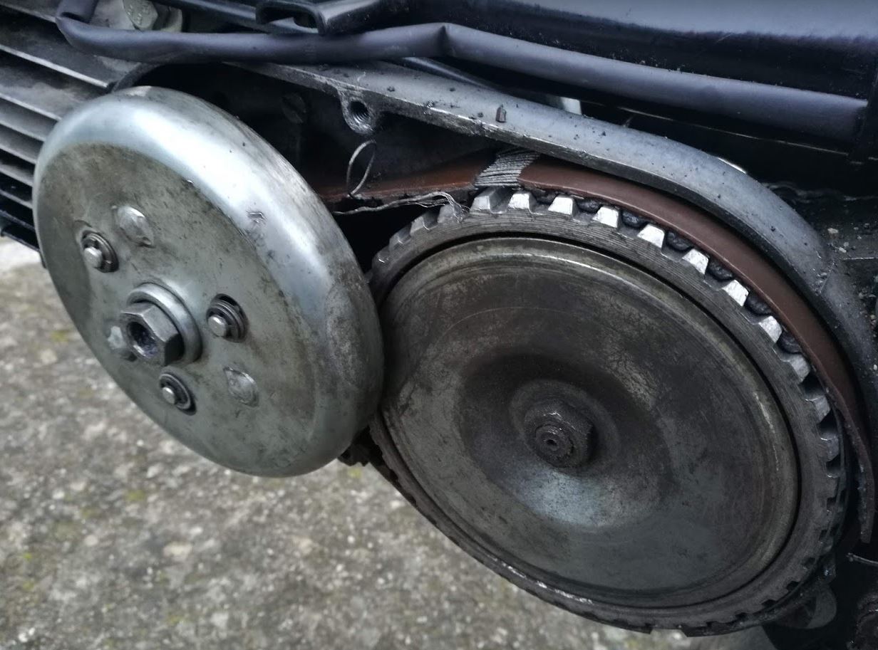

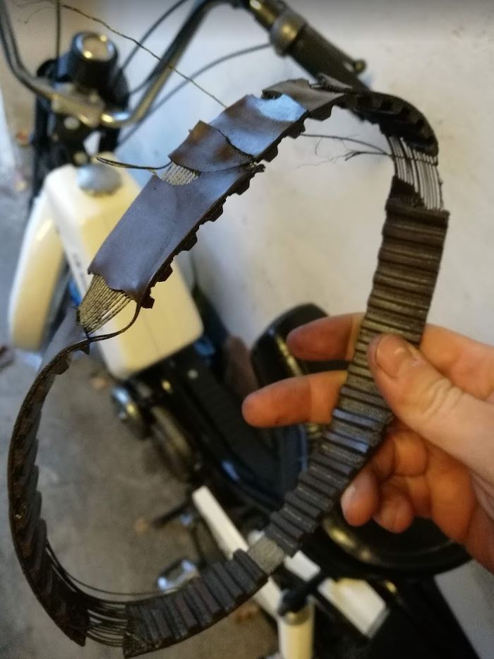

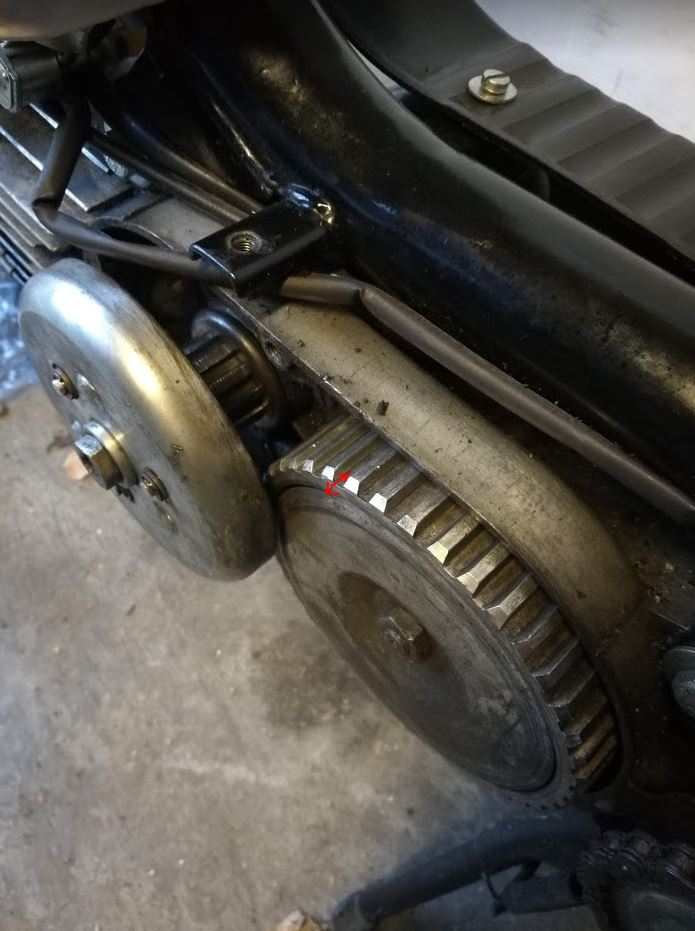

Ahoj, dneska jsem po dvou letech vytáhnul k projížďce jednu ze svých Babett 210. Dal jsem nový 100 oktanový benzín s 2T Castrolem do zahradní techniky, vyčistil karburátor, nastavil hladinu na plováku, profoukl trysky atd. Babettu jsem pak asi 5 min zahřál na stojánku na volnoběh. Po cca 10km jízdy takové zvláštní oscilace/dunění z motoru cca vždy v okamžiku přeřazování až nakonec v mírném kopci na druhý rychlostní stupeň zastavila, ale motor běžel na volnoběh dále, následně jsem ho chcípl protože Babetta se odmítala rozjet. Nastartovat samozřejmě už nešla, ani nakopnutí ani roztlačení (nešel motor do záběru). Cca 3 km jsem to dotlačil domů, čichal jsem průser ve spojkách tak jsem shodil víko a řemen na cucky. Zajímavý bylo, že ačkoliv během těch cca 3km tlačení už ten motor relativně vychladl, bubny byly pořád horké tak, že jsem na nich neudržel ruku a smrděly spáleninou. Mám tedy podezření, že ten řemen odrovnal nějaký jiný problém, který rozpálil bubny spojek. Ještě jsem si všiml, že sekundární buben má trošku vůli a dá se 1 nebo 2mm vyosovat (viz obrázek), nevím ale jestli je to normální? Kde eventuélně hledat problém? Přikládám fotky.
Po sundání deklu:
Takto vypadal řemen, byl tak vytahaný že šel ven i bez sundání rozjezdového bubnu:
Znázornění vůle vyosení druhého bubnu:

Toto se stává když je trochu drsnější buben, např. trochu rezu nebo když se tam dá větší než malé množství kalafuny pro lepší řazení. V takovém případě ve spojce vznikají rázy, které tento hnědý řemen nevydrží a "shrne se" na lankách. Z toho důvodu dávám nový řemen zásadně celogumotextilní, tedy normální, běžně užívaný v automoto oblasti. On ten hnědý je tuzemská/SK specialita, která tolik nenamáhá ložiska (nemá takový tah), ale je to náchylné na tohle zdrcnutí - jednou jsem málem přeletěl přes řidítka. No a stává se to i když je dvojková spojka jinak OK, tak bych v tom další záludnost nehledal.
Re: Roztržený řemen
Příspěvekod lukee159 » ned pro 22, 2019 20:01:43
Díky Azore, tento řemen jsem cca před 4 lety měnil takže opravdu moc nevydržel. Náhradu koupím gumotextilní.

A zapomněl jsem - ta vůle na druhém, větším, ozubeném kole řadícího bubnu je v pořádku?

Myslím, že tebou udávaná vůle je spíš vlastnost než závada. Pokud opravdu není větší než udáváš, nedělal bych si z toho hlavu, no a to že to nechtělo couvat, to by po odstranění shrnutého řemenu mělo přestat. Možná by s tímto hodnocením problému někdo jiný ne tak zcela souhlasil, ale jak sis jistě všiml, na tohle fórum (bohužel) už skoro nikdo nechodí. Vše se přesouvá na ten pitomej FB.

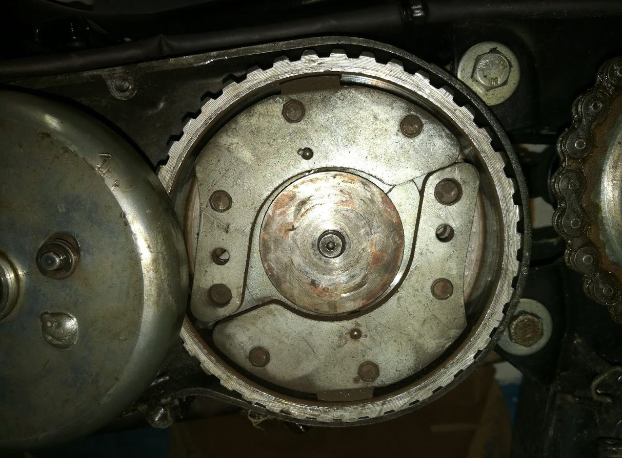

Ta vůle na tom větším kole je cca milimetr, směrem k motoru i od něj. Nevím jestli vzniká v ložisku nebo někde jinde? Udělal jsem fotku řadících čelistí, podle mě je tam obložení dostatek, ale nechám si poradit. Čili budu opravdu potřebovat jen nový řemen?
