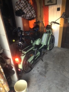

....někdy koncem listopadu sem zjistil náhodným prošlápnutím u babči v prádelně že prokluzuje, no zkusil znovu páč to dělala, ale vždy chytla a? Pak vytlačil a zkusil rozjet prdlajs. Tak sem koupil těžké pakny u Říhovýv Benešově nikdy mě díly odtud nezklamaly, potom sem si vše připravil a dal se do opravy po sundání krytu sem hned věděl důvod všude olej a navic
ozubené kolo kovové má ozubení plast a ten je poškozený k tomu je tam olej.
Vyndal kolo ozubené a dal jiné kovové nové gufera a O kroužek předtím vše důkladně odmastil trychloretylenem, včetně starých paken a ač varován dal sem tam původní složeno ulil sem olej z převodů dal víko a zkusil šlápnout a chytlo to
Pak projel zahřál no uvidím po delší jízdě prý mi to začne znovu klouzat tak přinejhorším znovu výměna netrvá to dlouho
Staré dal protože to dobře řadilo tak nasadil a pokud bude prokluzovat při zahřátí chybami se člověk učí.
