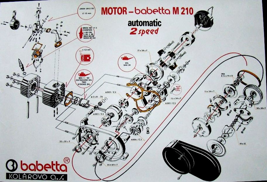

Mám Babettu 215. pokud vím ta jezdí ze stále zařazenou dvojkou. A mně zajímá jestli po rozpůlení motoru lze překopat převodovku a dodat řadící čalisti a mít i jedničku.
Protože nejde mi o to že dlouho trvá než se Babetta rozjede, ale o to že vůbec nejede do kopce. A primární kolečko mám 12 zubů. Díky za odpovědi.

Samozrejme sa to dá prerobiť na 210, len budeš musieť dokúpiť k tomu veci. Osku, 2x púzdra, predlohovú hriadeľ (voľnobežku) obidve ozubené kolieska, veľké ložisko, ozubený bubon a samozrejme všetko čo ide k rozbehovej spojke. pozri si schému.

Díky moc. Čekal jsem teda míň skládání, ale dobře aspoň nebudu muset do kopce šlapat.
