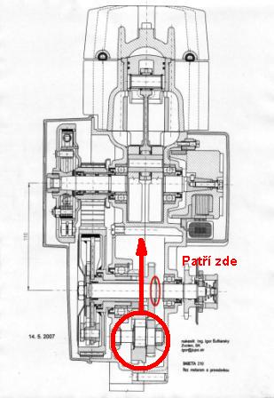

Ještě k těm dvěma o-kroužkům. Možná je verze 210 kde to takhle má být. Mám nějaký obrázek řez motorem, je v něm datum 14.5.2007 a tam se zdají být ty dva o-kroužky namalované.
To s tou ségrovkou v převodovce je blbost. Ta může ovlivnit polohu velkého ozubeného kola, to kdyby zajelo víc dovnitř tak vnitřní unašeč taky zajede víc dovnitř, to je opačná situace než co popisuješ.

butan píše:Segerovka je volně na hřídeli, (nemá drážku) takže se může posunout (nárazem) a být ve špatné poloze.
Není pravda. Segerovka je v drážce.

Příspěvekod miraSt » stř lis 18, 2009 0:26:28
Teď koukám na ten obrázek v souvislosti s tématem volnoběžky a nestačím se divit! Všimli jste si, že ta volnoběžka je nakreslená vzadu? Ve skutečnosti je před hřídeli.

Příspěvekod butan » stř lis 18, 2009 9:59:57
No to je kvůli názornosti, a ten obrázek je zjevně vytržený z kontextu. Kdybychom měli celý výkres, včetně rohového razítka, bylo by tam v bokoryse naznačeno jak je vedena rovina řezu, ta je zjevně zalomená v ose výstupní hřídele.
