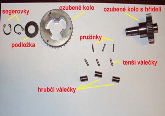

Příspěvekod radecek70 » pon dub 05, 2010 19:46:55
taty jsem nafotil tu volnoběžku , podle mě by stačilo jen skusit vyměnit ty válečky a pružinky , než kupovat vše nové , co vy na to

Příspěvekod butan » úte dub 06, 2010 11:42:19
No chyba může být i kde ji nečekáš. Mám tu jednu vadnou volnoběžku, a chyba je v tom, že ozubené kolo s hřídelí se při větším záběru na té hřídeli protáčí. Pak musíš vyměnit kolo s hřídelí.
