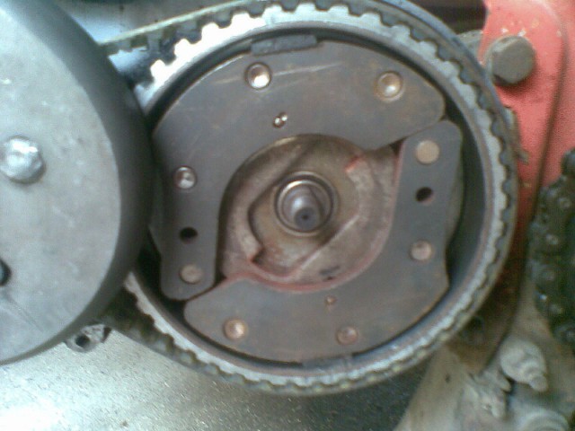

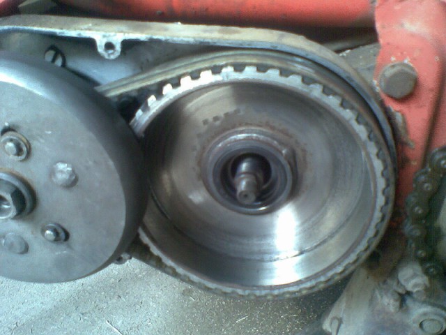

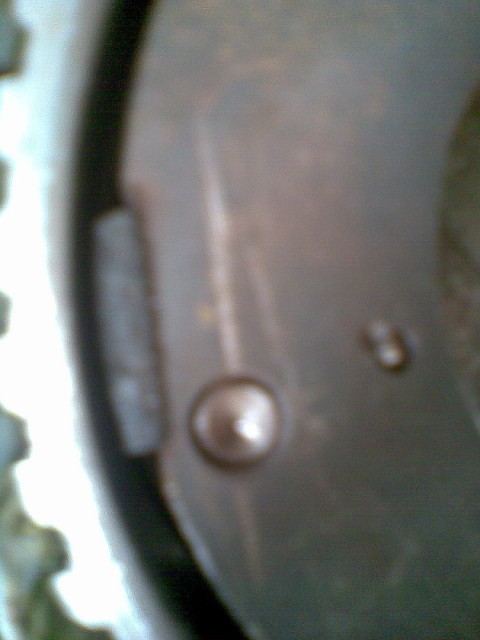

Tak jsem rozebral tu spojku.Zarazilo mě že tam byly dva O kroužky ale to asi nevadí.Obložení se mi zdá v pohodě.Akorát z díry bubnu vyteklo trochu oleje,takže asi gufero co?Jinak jsem to odmastil a projel a pořád prokluzuje.Zítra bych mohl vyfotit ty unašeče jestli něco poznáte.Ještě mě zajímá jestli v čelistech jsou nějaké pružiny a jak by měly pracovat.Když se podíváte na foto(hrozná kvalita z telefonu)tak jedna čelist je na bubnu a ta co je vzhůru nohama se ho dotýká.Tak co vás napadá?

Příspěvekod butan » pát kvě 21, 2010 19:44:30
v.trsek píše:Tak jsem rozebral tu spojku.Zarazilo mě že tam byly dva O kroužky ale to asi nevadí.Obložení se mi zdá v pohodě.Akorát z díry bubnu vyteklo trochu oleje,takže asi gufero co?
2 o-kroužky nevadí, ale jeden bych nahradil těmi kovovými kroužky.
Že ti vytekl olej to není chyba gufera, ale chyba obsluhy. Příště, až budeš 2-spojku rozebírat babettu nakloň na pravý bok.
A když chceš telefonem fotit makro, skus na objektiv přiložit nějakou čočku, třeba brýlovou spojku, alespoň 1 dioptrie.

Příspěvekod martin110r » pát kvě 21, 2010 20:28:58
V podstate, súhlasím, čo vraví Butan. Jeden O-krúžok nahradiť, dvomi podložkami. Ale bez obav, ja mám tiež 2 O-krúžky a problémy nemám žiadne. K tvojmu problému, že ti vytieklo trošku oleja, z toho si nič nerob. Odmasti to a pokoj svätý. Ja osobne olej v prevodovke nenalievam po kontrolný otvor, ale vždy trošku menej (cca 3 mm pod kontrolný otvor). Prevodovku to bude mazať tak či tak, a hlavne znižuješ pravdepodobnosť, že ti bude presakovať cez gufero. Skrátka, tú kvapku oleja, čo ti vytiekla nerieš. To je normálne. Rozhodne gufero nemusíš meniť.
Ďalej, čo sa týka pružín v spojke - v radiacej spojke (to je tá, ktorú máš rozobratú) žiadne pružiny nie sú a ani nikdy neboli. Pružiny nájdeš v štartovacej a rozbehovej spojke (ľavý bubon), ale to teraz neriešme. Spojky v ľavom bubne nespôsobujú tvoj problém.
A na záver čo ťa zaujímalo, že horná čeľusť sa nedotýka bubna, zatiaľ čo spodná áno - to je normálne. Skrátka spojky a unášače sú v kľudovej polohe, a teda nepôsobí odstredivá sila, iba gravitácia. Tak je jasné, že horná čeľusť neprilieha k bubnu. Za jazdy sa ti obe čeluste dotýkajú bubna.
Inak hrúbka obloženia je ešte dobrá, takže čeluste meniť nemusíš. Akorát by ma zaujímalo, kedy si naposledy menil unášače. Mne robilo niečo podobné, ako tebe a to mali moje unášače najazdených cca 5 000-6 000 km. Čiže ak si už najazdil viac, neni divu, že to blbne. Rozhodne by som skúsil vymeniť unášače.
