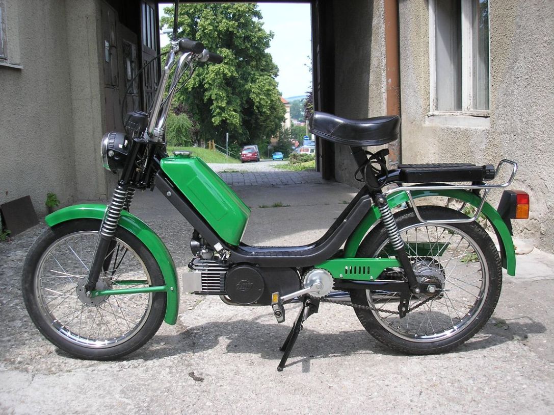

Tak se taky chci pochlubit svojí babettkou. Koupil jsem ji před dvěma týdny najeto 5000km, nebyla vůbec seřízená skoro nejela tak se jí zbavili za krásné 4000kč :) . Po týdnu co jsem si s ní hrál vypadá takhle. Jede uplně skvěle motor ještě nultý výbrus a táhne jak divý jezdilo se s ní jen pro housky a zpět. :D Úpravy : nové přední kolo, zkrácení výfuku, nové pružinky ve spojce, nové bowdeny, nové pístní kroužky, nové plasty, všechny těsnění a v karbecu nové trysky, jehlový ventil a samozřejmě nový lak. Jěště budu přidělávat digitální teploměr a nálepky. Co na ni říkáte?

tyjo ta je jak nova fakt pekna :wink:

Fakt pěkná!

Tak ta je teda fakt krásná...... :shock:

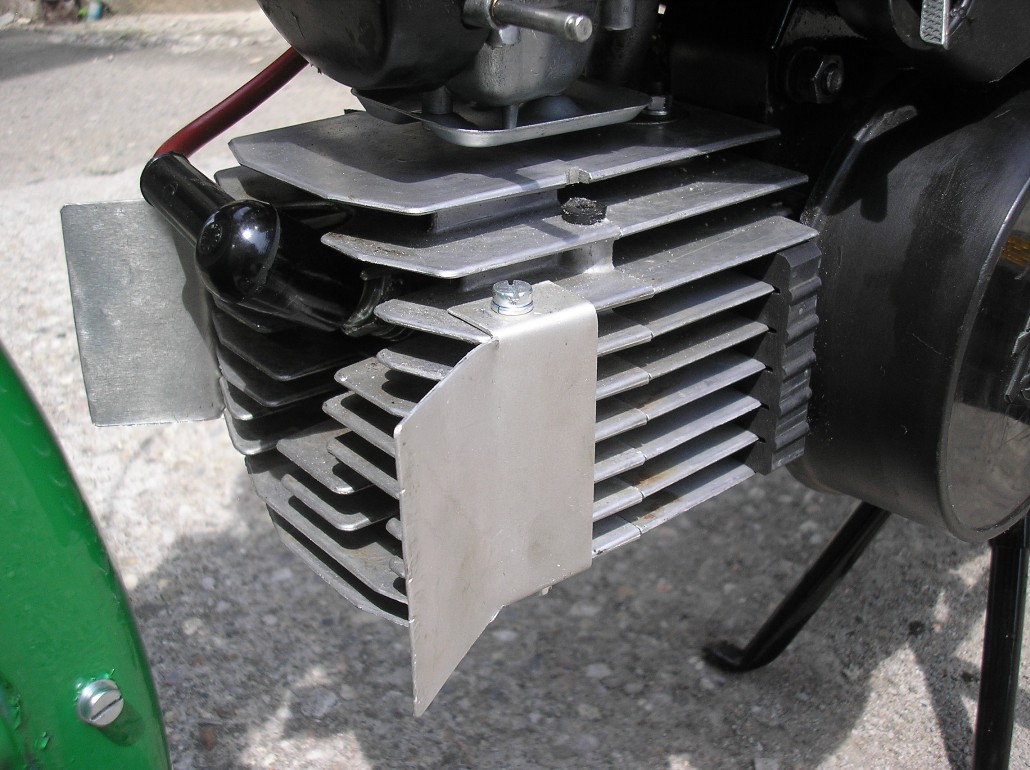

Dost hezká, asi ses na ni pěkně vyřádil :D . Mám jeden dotaz: jaký máš rozměry těch křidýlek na motoru? :)

Rozměry jsou v tématu "chladíme motory" :wink:

paraadna ako z vyroby :) fakt ze Krasa :shock:

Supr, právě jsem neveděl jestli to jsou ony, nb máš nějaký svoje ozkoušený. :)
