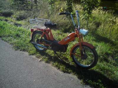

Zdarte. Pořád vás jenom otravuju problémy a přitom jsem vám můj stroj ani jednou neukázal. Jde o 207čku, rok výroby neznám- nemá to štítek, Maximálka 48 (cyklocomputer, na fotkách je sundaný) ale jenom po dobu +- 30 vteřin. Vzhledově nic moc ale pod hnusným a starým zevnějškem se schovává bestie která to natrhla kámošově 210 :D o dobrých 10 metrů. Plánuji GO, zatím je přidělanej elektronickej chcípák, košík a nalakované předníí světlo. Moje investice je "jenom zatím" 500 kč, musím poznamenat že je mi 16 (nelynčujte mě prosím za to :) ) a tato babetta před měsícem byl hnusný nefunkční vrak který nejel, ale mých 60 hodin čisté práce z ní udělali to co jsme psal. Co se týče vzhledu- byla na tom hůř, předchozímu majiteli se pomalu na jedné delší cestě propalovala hadička a benzín tekl na blok a převodovku, po mém převzetí byl olej všude, navíc původní majitel byl natolik "inteligentí že babettu parkoval jenom pod malým přístřeškem venku a jeho údržba nestála za nic. Důkaz- rezavý olej v převodovce. Za vzhled svého stroje se nestydím- jde mi o funkčnost. Samozřejmě že až budou prostředky tak dostane nový lak a spoustu dalšího. Díky :)

ako keby som sa pred rokom dival na moju babettu .. :D pekny popis .. a drzim palce :) nech sa dari .. :wink:

Takže lidi- konečně jsme tuhle mašinu zgenerálkoval. Zde je Menší seznam dílů který jsme nakoupil :)

Plus kabely, konektory faston, svíčka, nějaké nářadí, a hlavně kompletní pístní sada, babetta je kompletně nová mimo laku- na to vážně nevyšly fiance, spojka je kompletně nová mimo unašeče, dále- veškeré těsnění, fíbry, a kdoví co ještě co těsní :), loižiska na převodovce, řetězy, bowdeny, kompletní elektrika, přepájenej stator- zatím ještě skládám, mám ale na lak super pastu která rozleští ten starej mat na lesk- blatník byl vážně pěknej :)) No a práce samozřejmě k nezaplacení :D Fotky dodám, a ještě pro toto fórum plánuji něco jako dárek- zatím jste mi velmi pomohly tak plánuji čistě jenom jedno vlákno kde bude vše o babettě 207, jak ji rozebrat, popis všeho a o čemkoliv, seznam gufer a ložisek, postup při skládání a rozebírání a spousta dalšího

colcino píše:Maximálka 48 (cyklocomputer, na fotkách je sundaný) ale jenom po dobu +- 30 vteřin.
Jak jsi to dokázal že ti jede 207 jede 48? Vážíš 50kg a nebo si šáhnul na válec popř. něco jiného?

Pěkná betka,mě jede 207ma 45max.karburátor dellorto,zkrácený výfuk,pár dírek v tlumiči navíc.Cestovní rychlost dodržuji 35 a kopce dává 25-30km/h.

Moje jezdí 38km/h (mám 95kg) s tím, že má 2912 karbec z 210 a ve vejfuku mi chybí ta vytahovací vložka...

kdepak, 4 vábrus, kvalitní go, moje muší váha s jinačím převodem to dá.Ale je to sakra na hraně, motor řve jak kráva. Rozhodně nejezdím takhle pořád aby jste si nemysleli, toto je jenom moje maximální dosažitelná rychlost bez snídaně :D Ale jinak nedoporuřuju, strašně tím trpí.
