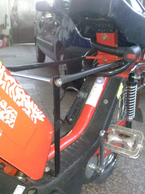

Příspěvekod mirra99 » úte bře 11, 2014 21:15:31
Tak jsem konečně udělal košík do rámu mezi nohy. Původně měl být z plastu, no ten kdo ho měl udělat nestíhá tak jsem si pomohl sám. Do volné díry pod šrouby úchytu sedla jsem našrouboval jakési rohy které tam jsou natrvalo, na ně nastrčím trubičky které jsou rozepřené závitovkou a dvěma profily L které jsou zašroubované přes plastové lemy k rámu. Tedy montáž velice snadná a při sundání celkem nenápadná úprava. Vzniklý prostor využiji hlavně na převoz spacáku popř. batohu
