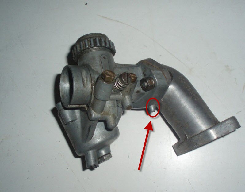

Na obrázku je zvýrazněn dutý výstupek do sacího kolínka. Moje otázka zní. K čemu to je?
Při chcípnutí mě z toho vystříkává benzín a zasviní celý válec.
Můžu to zaslepit?

No tak jsem se od kámoše dozvěděl, že je to jakýsi přepad pro uchlastanej karbec a že v originále tam má být pod tím ještě miska.
No tak jsem si udělal misku se svodem svojí:
http://petrt30.rajce.idnes.cz/Babetta_2 ... G_3449.jpg
Asi mě menší tryska stejně nemine :?

Ja sem to ucpal a zlepsil se mi i volnobeh

Příspěvekod PetrT30 » úte srp 23, 2011 1:27:57
to je info, ktere jsem potreboval vedet vcera. Ale i tak diky.
Vyzkousim

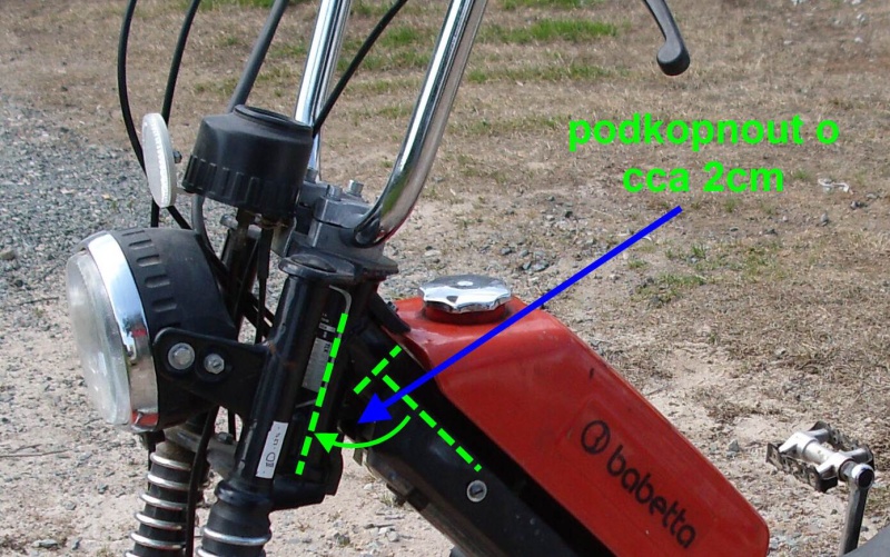

Tak jsem se do tý mojí po nějakým čase pustil. Zatím došlo k montáži (na sladko) mnou zvětšené nádrže s měřákem paliva a rozšíření plastových bočních krytů = nabývá robustnějšího dojmu :)
Napadla mě myšlenka mírného podkopnutí předního kola o pár cm (alá chopper :D ), ale mám strach, že tím bude trpět uložení tlumičů (futer). Nicméně komfort z jízdy by mohl být o chlup lepší.
Ještě přemýšlím o celkovém snížení. Tím, že se podkopne přední kolo tak se předek sníží a asi bude zapotřebí upravit uložení zadních tlumičů. No to už nějak vymyslím.
Foto zatím nemám, ale možná sem zítra něco postnu. Vše to vypadá ještě hodně šeredně, ale doufám, že to bude vypadat ve výsledku dobře k obrazu mému.
...prosím nevyjadřujte se ve stylu "nech to tak jak to je" nebo něco podobného. Kecejme o reálných i nereálných úpravách. Děkuji

K tomu podkopnutí, musel by se asi celej krk uříznout, nějak vhodně upravit a luxusně svařit. My jsme prasklinu na rámu vařili COčkem. Přece jenom už tady jde o zdraví, já osobně bych měl strach, kdybych vlítnul do nějaký velký díry, aby to tam v tom místě nekřuplo.

jj COčkem to bude. Bude tam ještě trojúhelníková výztuha od toho trubkového rámu spojená s krkem řízení, která bude fungovat i jako doraz pro otočení řidítek (místo toho stávajícího eLka).
