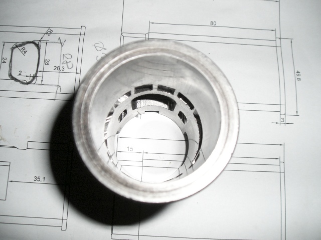

Příspěvekod Fajn-Tom » ned úno 09, 2014 17:17:29
Dlouho se tu nic nedělo a není divu, když jsem se závodní babettou zkončil. Tak alespoň dám jednu fotku aby jste si nemysleli, že nic nedělám.
12 děr ve vložce, z čeho by to jen mohlo být?

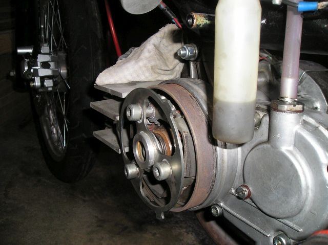

Příspěvekod Fajn-Tom » pát srp 12, 2016 20:33:23
Motor už dva roky zraje ve stodole, takže nastal čas na prodej. Pokud by se našel nějaký ladič který si s motorem pohraje, tak jsem ochotnej ho prodat. Motor je bez zapalování a karburátoru. K motoru bych dal výfuk s kolenem, nějaký vyměný spalovák do hlavy a starší dvoukanálový válec (7,4k) s výfukovým kolenem.
Motor má špatný spojky (zohýbaný kolíky na unašeči) a startování by bylo dobrý předělat na ruční. Po domluvě můžu prodat rozdělaný klapkový válec, vložka je hotová, válec jen částečně.

Mimochodem, nebyl bys ochoten poskytnout nejakou dokumentaci k te spojce? Jestli to je uz jako nejake DWG odladene "pro vypaleni", skoda prace to nechat v supliku (nemas-li s tim nejake dalsi umysly).
