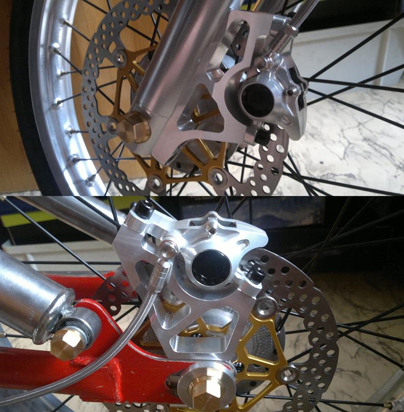

no parada, ale koukal jsem-ten zachyt brzdneho momentu-nechtelo by to kousek delsi zapusteni vidle? vis jak - zahamujes a aby se to nezvejklo...
Re: Stavba pro radost
Příspěvekod Ondrero » pát lis 23, 2012 9:59:57
No ono je v tom držáku vyfrézovaná drážka na výšku a šířku té vidlice.
Takže je to opřené při reakci jak tou spodní plochou tak i horní.
A to se protočit nemůže :wink:

jj, to jsem si vsiml,ze je to zapustene,jen mi pripadne,ze je tam kapku malo materialu okolo..:-)
ale provoz to proveri , jak rikam,jen takovy dojem ....:-)
Příspěvekod Ondrero » sob lis 24, 2012 7:49:40
No zespod jsou 4 mm materiálu což je málo.
Ale co z vrchu? Tam je přeci plnej materiál...

Příspěvekod Ondrero » sob lis 24, 2012 16:14:34
Tak až na zkrácení hadiček mám brzdy hotové.
http://ondrero.rajce.idnes.cz/Babetta-B ... Cafe_Racer
jjjj - Kopie.JPG (102.41 KiB) Zobrazeno 10850 krát

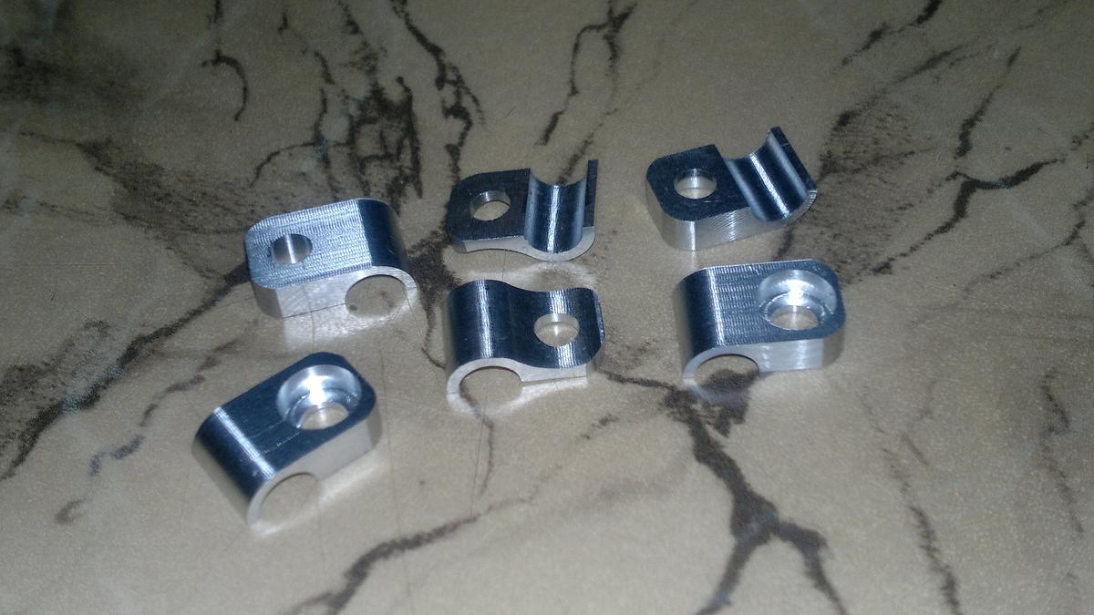

Příspěvekod Ondrero » sob pro 01, 2012 18:10:53
Tak a mám konečně přidělaný pancéřovky.
Asi už budu dělat jen samé drobotiny :D
http://ondrero.rajce.idnes.cz/Babetta-B ... afe_Racer/
držáky 2.jpg (104.69 KiB) Zobrazeno 10804 krát

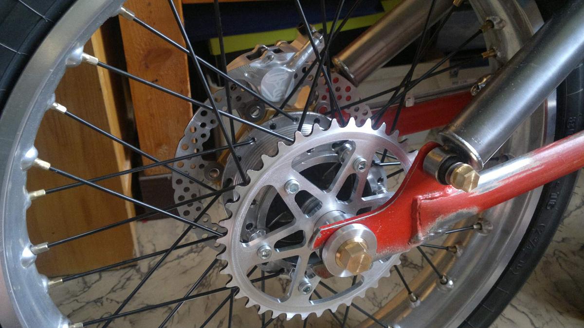

Příspěvekod kolos » ned pro 02, 2012 15:21:12
Jak jste se tu nedavno bavili o tom záchytu reakce zadní brzdy a já koukám na ty fotky, tak si říkám, že i když tam máš zafrézovanou drážku a protočit by se to nemělo, aby se to spíš celé neulomilo. Třmen je od osy docela vysoko a to už je celkem pěkná páka na ten spodek. Na tom zadním kole to asi udrží, to dřív půjde kolo do smyku, ale kdyby to takhle bylo na předku, tak bych se toho fakt bál. Já bych dal ještě vzpěru uchycenou někde na vrchu držáku třmene a spodním šroubem tlumiče. To by pak bylo nezničitelné. To víš ta kotoučovka co tam máš je z trochu jiné dimenze než origo bubínek a momenty reakce budou taky kapečke větši :)

Příspěvekod Fajn-Tom » ned pro 02, 2012 15:52:14
Mam dotaz, v tom zadním držáku brzdy budeš mít na osu kola drážku? Na fotkách ji nevidím a tak mi nejde do hlavy jak posuneš zadní kolo v napínácích dopředu

Příspěvekod Ondrero » ned pro 02, 2012 15:56:25
No ono to je udělané z duralu 7075...To je pevnější než dural ze kterého se často dělají rozety.
Za ten držák bych se nebál pověsit auto :D
Dělat to třeba na simsonu,nebo MZtě tak to udělám jak říkáš.
Ale na bábě co jede 40 km/h a váží 30 kilo to je předimenzovaný :D

Příspěvekod Ondrero » ned pro 02, 2012 15:58:32
Fajn-Tom píše:Mam dotaz, v tom zadním držáku brzdy budeš mít na osu kola drážku? Na fotkách ji nevidím a tak mi nejde do hlavy jak posuneš zadní kolo v napínácích dopředu
No on ten držák je celej posuvnej i s osou.
Akorát musím vidlu trošku vybrousit.
Vadí tam rádius a nejde to víc dopředu kvůli tomu.

Příspěvekod Fajn-Tom » ned pro 02, 2012 16:05:48
Právě ten rádius byl první čeho jsem si všimnul když jsem se podíval na fotku :) Pokud ho vybrousíš tak to bude OK

Příspěvekod Ondrero » pon pro 03, 2012 13:51:10
Konečně jsem se pustil do rozety.
Jako polotovar jsem použil převodník z BMX.
Chtěl jsem tu rozetu nechat černou,ale při frézování poslední kapsy mi ten kus vylítnul a samozřejmě se odrbal...Takže jsem jí musel ofrézovat i na čelech .
Pak mě ještě čeká vykoumat pastorek na motoru.
Origo nemá zuby na řetěz z kola.
Více foto na rajčeti :D
