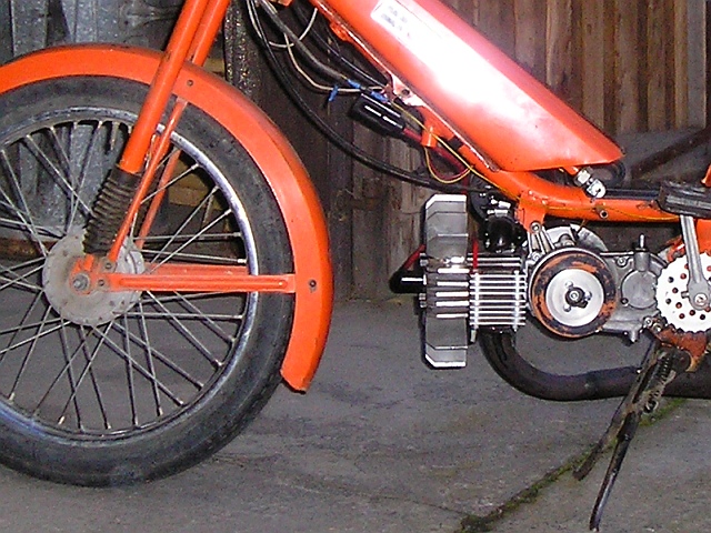

Příspěvekod PetrT30 » pon čer 17, 2013 7:47:21
Problémy při rozjezdech do mírného stoupání se začíná barevně projevovat
http://img2.rajce.idnes.cz/d0203/6/6992 ... 161020.jpg
Re: Projekt 2013
Příspěvekod Fajn-Tom » pon čer 17, 2013 17:39:23
to je normální, takhle zbarvený buben mam i když spojka funguje dobře a rozjezdy do kopce jsou bez problému. Horší to bude až začneš pálit obložení na čelistech, nebo až ho po 40km sjedeš :lol: :lol:
Re: Projekt 2013
Příspěvekod PetrT30 » pon čer 17, 2013 20:38:38
OK. Ale co s tím? :D
Re: Projekt 2013
Příspěvekod Fajn-Tom » pon čer 17, 2013 23:02:51
s pomalými rozjezdy? To chce mít větší výkon na rozjezdových otáčkách a hlavně nemít startovací spojky
Re: Projekt 2013
Příspěvekod PetrT30 » úte čer 18, 2013 5:15:48
start. spojky už jsem vyhodil dříve
