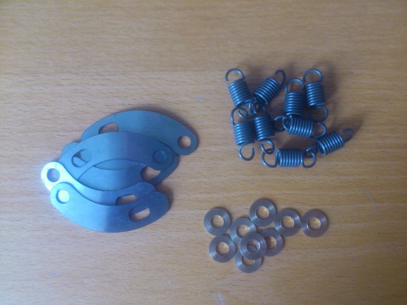

Jeste k tem pruzinkam STAGE 6...Co kdybych koupil ty bile a lehce je zkusil roztahnout ?
Babetta 210 zelená žába
Kruan
Příspěvky: 313
Re: Kruanův Malý Bůh
Příspěvekod tuningrob » stř črc 30, 2014 8:57:15
Klidně. Ja je mam nahozené a taky je chci roztáhnout, no nedaří se mi je sundat z bubnu :D :D

Tak bych mel opet par dotazu na vase moudre hlavy :)
Rozdelal jsem spojky. Bylo tam teda vsude dost oleje. Prni problem byl tedy uz pri rozebirani. Kdyz jsem sroubovak zaaretoval ten zadno ozubeny buben dle videonavodu, tak se mi stred protacel. Az po nekolikerem otoceni se zarazil a matku jsem mohl povolit. Jinak jsem na rajce nahral fotky tech spojek. Hlavne oblozeni te rozjezdove mi prijde hodne osoupane. Muzete na to prosim mrknout ?
http://richie10.rajce.idnes.cz/Babetta_spojky
Na treti fotce je taky videt vyfrezovana drazka na dne bubnu. to necemu vadi ?
Prosim omrknete vsechny ty fotky, jestli tam najdete neco "spatne"
Kruan
Příspěvky: 313
Příspěvekod ridchey » pon srp 04, 2014 9:27:10
to vyfrezovani na treti fotce - mezi vnitrnim rozbehovym bubnem a vnejsim by mela byt podlozka,pripadne dve a pod. ktere vymezuji jednak vuli pohybu vnitrniho bubnu po ose,a druhak i mezeru mezi temito bubny
startovaci pakny se mozna trochu droli,ale jeste se na tom mozna da par tisic km ujet,
rozbehove pakny jsou jeste porad dobre
radici celisti taky,tam bych jen proveril ty rolnicky,jestli nejsou probrousene a zatuhnute, a stav vnejsiho regulatoru,jestli neni moc vymackany...
a kdyby jsi uz nekterou tu paknu nekdy sjel,tak je nevyhazuj ,ale nech je olepit znova
jinak klasika,nove gufera,Okrouzek, a oblozeni i bubny odmastit
Příspěvekod Kruan » pon srp 04, 2014 9:43:58
Diky moc.
Ten O-krouzek kurna nemam. Gufera mam koupena vsechna.Jinak k tom startovani. Kdyz jsem sundal ten plastovy kryt a zatocil pedalama tak se roztoci ten zadni bubben a pak se zacne roztahovat ta spojka v tom prednim bubnu a ale neni to plynuly zaber a takovy skokovy. Ze nezabira plynule ale takovy ostrym cinknutim se roztoci. To je OK ? Kdyz jsem predni buben sundal, tak jsem s tim zatocil a prislo mi , ze celisti se rozeviraji spravne , postupne...

startovani je o tom,ze mas poradne slapnout,do pohybu se da vsechno co rikas a ma se vyvinout dostatecna odstrediva sila na to,aby ty dve starovaci celisti se poradne primackly k rozbehovemu bubnu,kdyz slapnes malo,nebo to jen tak rucne solichas,tak to ty pruzinky stahuji zpet a cinka to :-)
Příspěvekod Pat » pon srp 04, 2014 10:35:19
celisti mas vsechny ok, takze jen nafot ty soucasti ve dvojkovym bubnu at se na to muzem mrknout jestli to neni vymackany nekde
rolnicky jsou ty valecky na tech tezkych celistech, mely by se krasne volne tocit a nemelo by tam byt viditelny poskozeni
