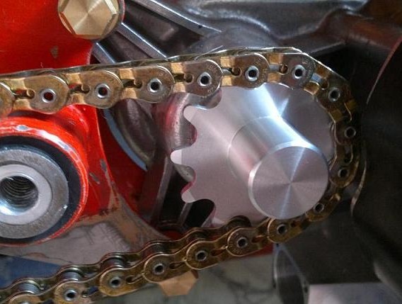

Proč tam chceš dávat řetěz z kola?
bundes
Příspěvky: 201
Re: Stavba pro radost
Příspěvekod Ondrero » úte pro 04, 2012 23:54:02
Protože celá řetězová sada z kola (pastorek,rozeta a řetěz)
Je minimálně 3 X lehčí než ta babeťácká.
Nájezd 10 km za rok to určitě vydrží.
Řetěz z BMX je masivnější než klasika na MTB.
Plus zlatá barva,duté nýty,odlehčené články...Prostě na Custom jak dělané :D

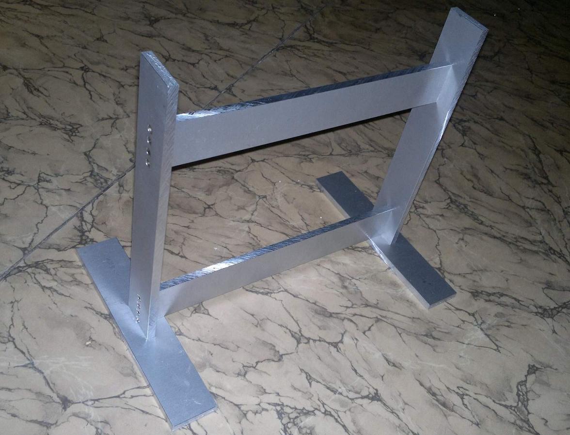

Příspěvekod Ondrero » pát led 18, 2013 2:48:23
Konečně mám prskoleta na co postavit.
Už jen udělat koncovky ze silonu aby se stupačky neodíraly a trošku poladit vzhled.
Jen seženu nádrž (ta co mám je nechutně rezavá vevnitř) a může se připravovat na lak.

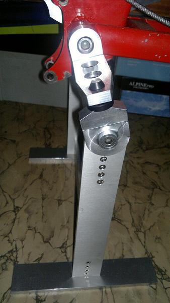

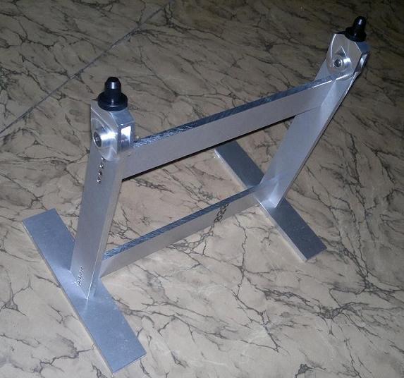

Příspěvekod Ondrero » sob led 19, 2013 9:46:51
Stojan už je funkční a zbývá doladit štyl.
Komplikovanost vrchní části je z důvodu seřizovatelnosti vůči naklápěcím stupačkám.
Můžu ladit řidítka,stupačky, výšku sedla.
Ale posaz bude vždycky děsnej :D

Příspěvekod Pat » sob led 19, 2013 11:39:12
Peknej stojan :)
Příspěvekod vitek114 » sob led 19, 2013 20:23:20
Čau jo je to pěkný,nepřemejšlel si ho udělat za kyvku

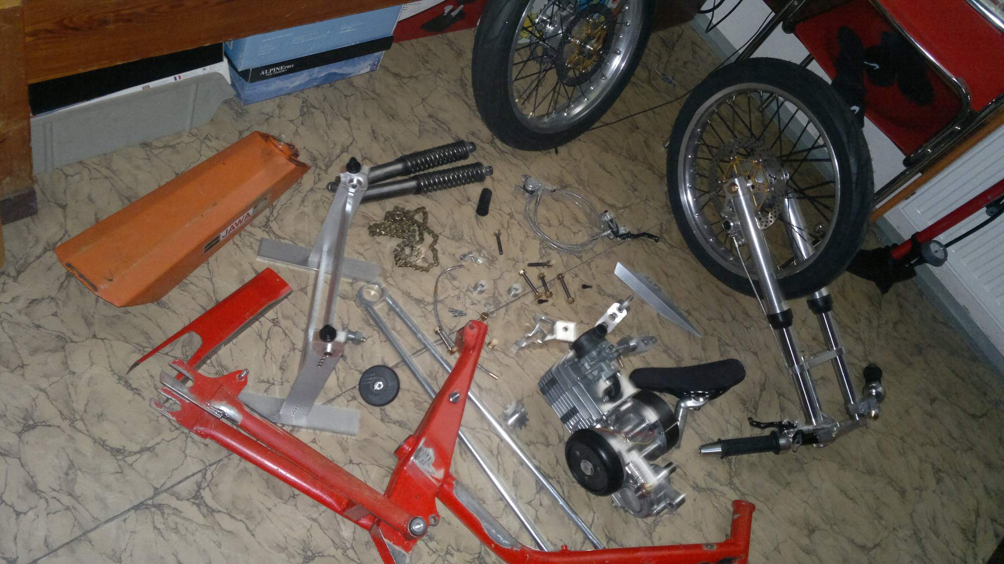

Příspěvekod Ondrero » sob led 26, 2013 19:36:07
Rozebíračka a bude následovat lakovačka :D
