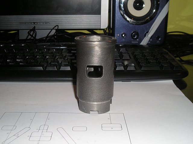

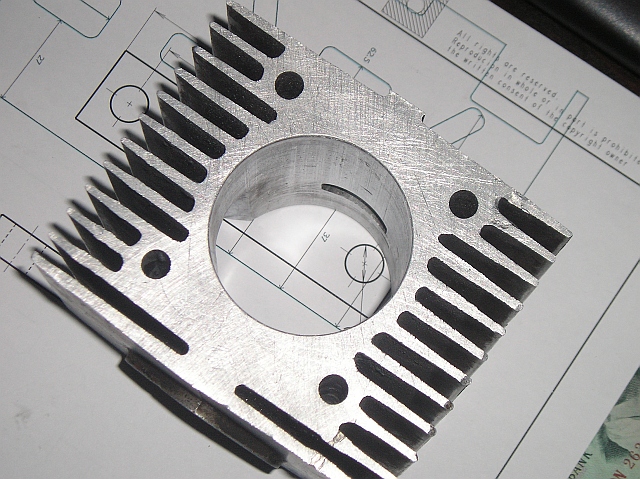

Vložka je konečně venku a tak se můžu pustit do úprav. Nejdřív ale nákres jak to budu upravovat :)
Je to nákres vložky z vnějšku. Z vnitřku se budou trochu lišit nějaké rozměry, protože kanály jsou vyustěny pod určitým uhlem.

Příspěvekod Fajn-Tom » ned bře 20, 2011 19:09:04

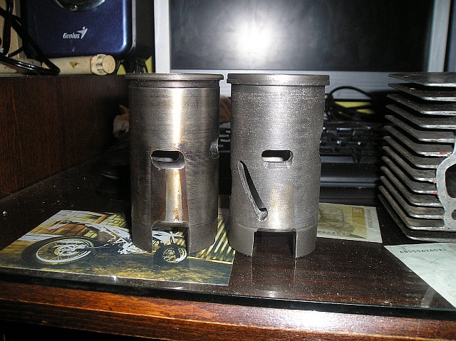

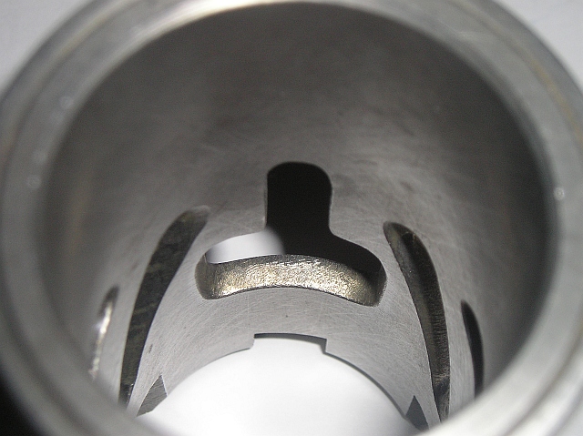

Vložka vypilovaná, ještě upravit starej válec, pak nechat udělat výbrus a snad to už pojede
Porovnání vložky 207 a 210. Nová vložka kvalitou zrovna nevyniká :lol:

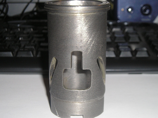

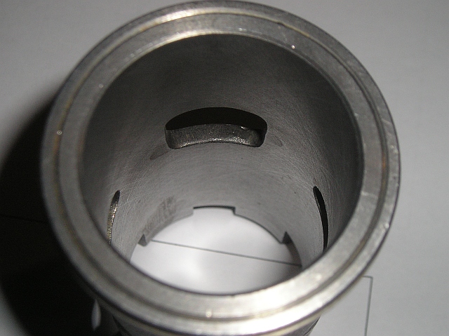

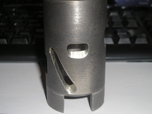

Vložka upravena, pár foto:
Příspěvekod Fajn-Tom » ned bře 20, 2011 19:10:58
Příspěvekod Fajn-Tom » čtv bře 24, 2011 21:56:10
Upravena dosedácí plocha pro novou vložku. Přepuštěcí kanály ve válci prodlouženy o 3mm a nasměrováný pod uhlem 45°. Vložku jsem pak dal zpátky do válce. O výkendu se pokusim dodělat kanály ve válci a konečně už taky domeček pro klapku. A pokud bude čas tak i nasadit motor a upravit výfuk

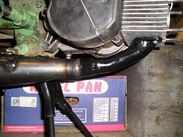

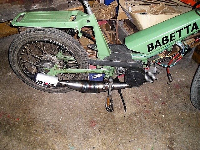

Příspěvekod Fajn-Tom » úte bře 29, 2011 20:47:20
Výfuk hotov, válec taky a objednal jsem nové botičky :lol: Už zbývá udělat jen ten zatracenej domeček pro klapku, ale za měsíc mě čeká matura, tak na to néni moc čas :(

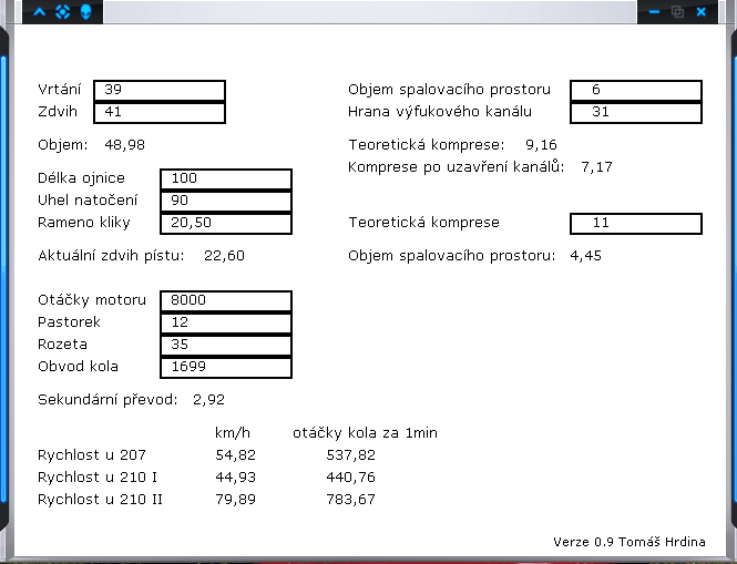

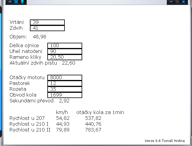

Udělal jsem si prográmek na výpočet zdvihu pístu při natočení klikové hřídele + Výpočet rychlosti z otáček a převodovýho poměru u 207 a 210 babetty.
http://www.ulozto.cz/8500717/babetta-exe
Bez názvu.PNG (27.58 KiB) Zobrazeno 17846 krát
Příspěvekod kubo HC » pát dub 01, 2011 15:39:10
ppči program !! stiahol som to dík :wink:

Příspěvekod Fajn-Tom » pát dub 01, 2011 17:00:08
Udělal jsem narychlo verzi, která umí počítat kompresní prostor a poměr :) Kdyby měl někdo nápad co vylepšít a přidat, tak to napište :wink:
http://www.ulozto.cz/8501947/babetta-v0-9-exe
Bez názvu.PNG (32.47 KiB) Zobrazeno 17838 krát
