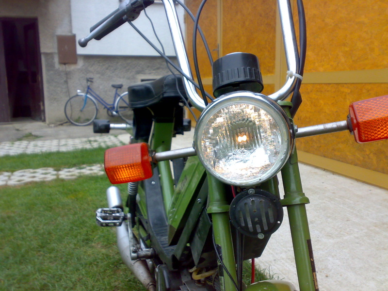

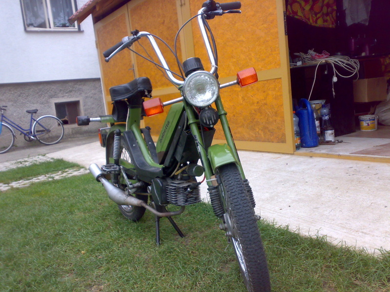

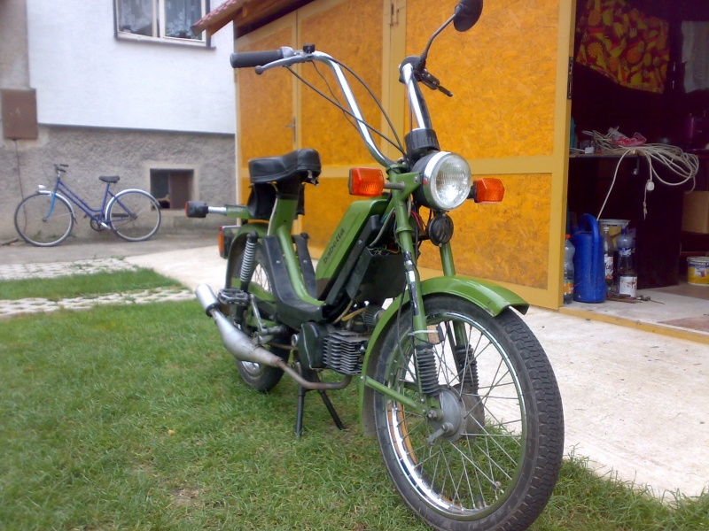

Příspěvekod heslar » čtv zář 01, 2011 16:53:01
Pridavam fotky z dneska a samozrejme pribudne aj dake to videjko:
