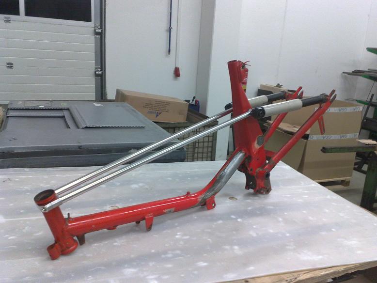

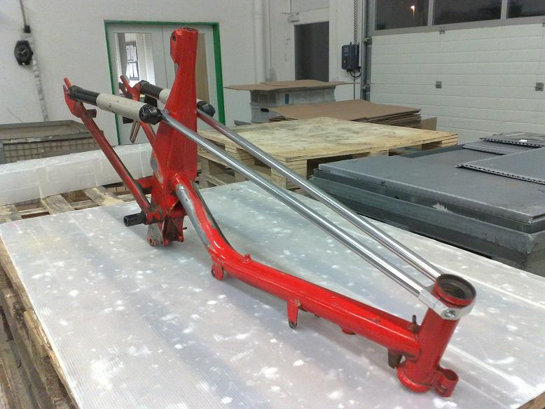

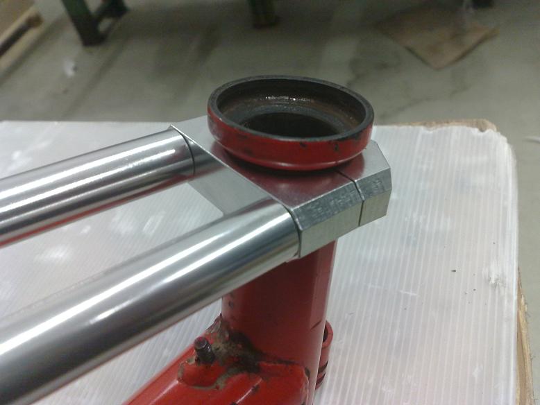

Tak po delší době opět posun dopředu :)
Vzpěry jsou z ALU 16mm kulatiny a dohromady to váží něco pod kilo.Ale tuhé to je 100%.
Zatím nepokračuji dál ,protože jsem ještě nesehnal ráfky,tlumiče a válec s hlavou na motor.

fajnee a co nadrz ? .. otvaranie/zatvaranie vika ? a nalievanie FUELu? ako mas to riesene ?
Re: Stavba pro radost
Příspěvekod Ondrero » pát črc 22, 2011 0:40:55
Tak sundávání víčka je v pohodě.Mám tam místa dost.A na kanistru mám husí krk :D

Máš to moc pěkný, nejvíc se mi líbí ty vzpěry.
