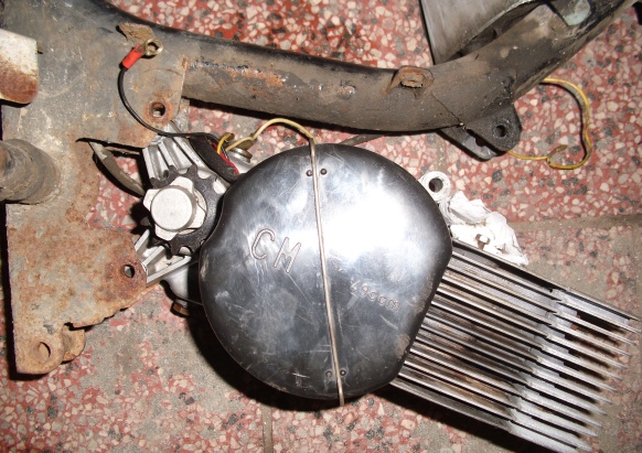

Re: Babetta 210.100
Příspěvekod luk5555 » pon srp 06, 2012 13:16:09
A mám ešte otázku: pasoval by motor z B207 do rámu od 210tky? Skúšal to už niekto?
luk5555
Příspěvky: 107
Bydliště: Slovensko-Humenné
Re: Babetta 210.100
Příspěvekod PetrT30 » úte srp 07, 2012 21:21:47
Shodou náhod mám teď v garáži kostru z 210tky a motor z 207čky. Podle fotky posuď sám.
