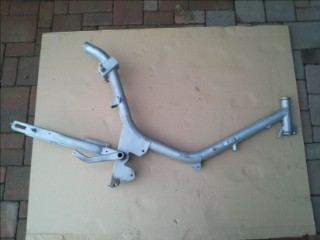

Příspěvekod vitek114 » čtv led 12, 2012 11:03:54

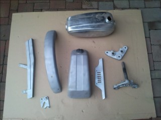

Tak dnes sem si opískoval pár věcí,hlavně kostru aby se na ni líp dělalo,a vidim to tak jestli stihnu vše do soboty tak mužu příští tejden začít lakovat,a pak se vrhnout na motor konečně :D

Příspěvekod Fajn-Tom » čtv led 12, 2012 11:19:40
na barvu to nejezdí :D Hlavně vyztuž uchycení motoru a kyvky, ať se ti rám tak nekroutí
Re: Babetta 210 Speciál-(Projection 2)
Příspěvekod vitek114 » čtv led 12, 2012 11:29:07
ale s barvou je to hezčí :D výstuha bude určitě
vitek114
Příspěvky: 302
Příspěvekod Tommy » čtv led 12, 2012 16:30:05
fajn tom bude to poznat kdyz to bude vyztuzeny ? ja jsem mel ram 85 stejny jako ma vitek a tetkom sem sehnal rok 94 a ten to ma kolem motoru silnejsi a vyztuzenejsi a neni to tak vykousany jak u toho 85
Příspěvekod vitek114 » čtv led 12, 2012 18:18:07
no výstuha ja sem jezdil normalně bez ni a jedine co mě štvalo tak original přední vidlice,pač nejsou stavené na takovou rychlost jinak ram se nehejbal,ale ted si dam vzpěru

Příspěvekod Fajn-Tom » čtv led 12, 2012 18:42:50
s originálním uložení kyvky a původní přední vidlicí vyztužení rámu nejde poznat. Vyztužit to chce hlavně proto aby rám nepraskal. Mě třeba v třtěnicích praskli horní držáky na motor. V mladějově zas spodní. Tvrdý odpružení + vyšší rychlostni + větší vybrace motoru a původní rám to nesnese.
Příspěvekod vitek114 » čtv led 12, 2012 19:19:14
jasny no,uvidim jak to bude

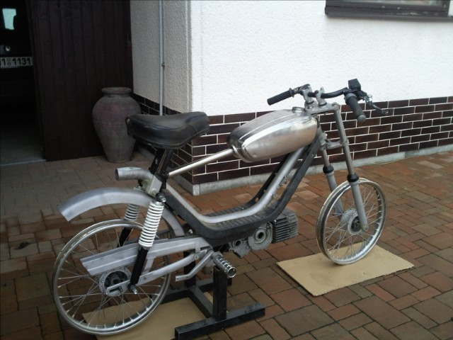

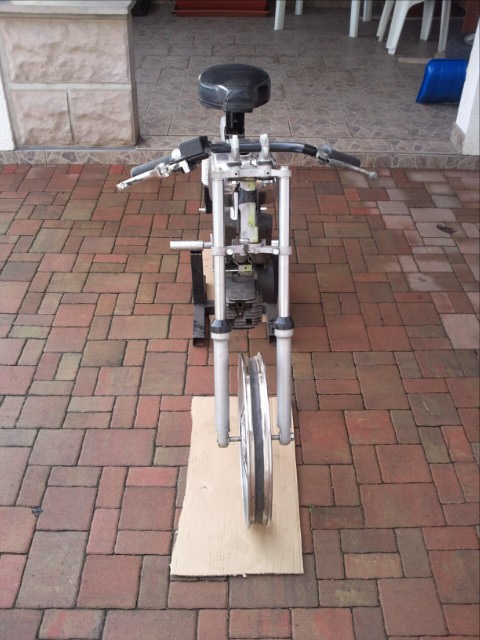

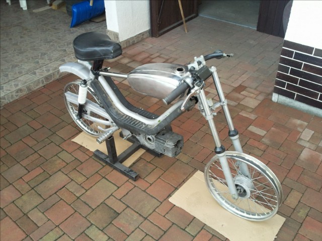

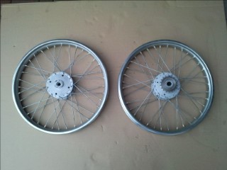

Příspěvekod vitek114 » úte led 24, 2012 18:37:21
tak sem přidávám pár fotek než to bude celé v barvě :D
vitek114
Příspěvky: 302
Příspěvekod PetrT30 » úte led 24, 2012 19:00:37
Paráda :!:
Jak budeš dopasovávat ten brzdový kotouč? Kolo necháš origo babetta?
Příspěvekod vitek114 » úte led 24, 2012 19:56:58
jelikož vidlice i komplet brzda je z Pitbike,tak jsem si zněj sehnal i střed kola a necham to vyplest do ráfku z pionira a bude to vyřešené :D :D
