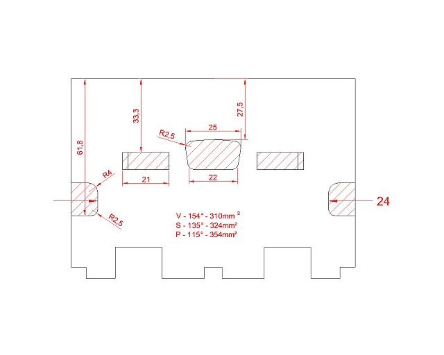

Příspěvekod PetrT30 » úte zář 04, 2012 20:34:27
a děj se vůle boží :D :D :D
sáníí:
šířka 22,1
délka 14,5
výfuk:
šířka 22,2
délka 13,4

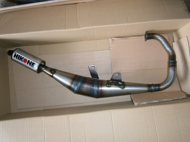

Příspěvekod Fajn-Tom » úte zář 04, 2012 22:10:34
A co zkusit něco takového? K tomu 19mm karbec, hlavu upravit na 4,5ccm, 24mm výfukové koleno o délce 280-300mm, tělo výfuku hikone a tvrdší pružinky na spojce
Na začátek by to mohlo stačit a později by jse dali přidat pomocná výfuková okna a zkrácením pístu změnit časování sání

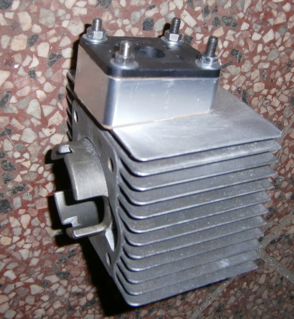

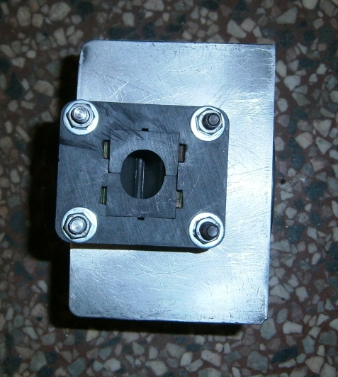

Příspěvekod PetrT30 » pon zář 17, 2012 18:44:52
základ...
Re: Projekt 2013
Příspěvekod PetrT30 » stř zář 19, 2012 20:09:16
PHBG 21
