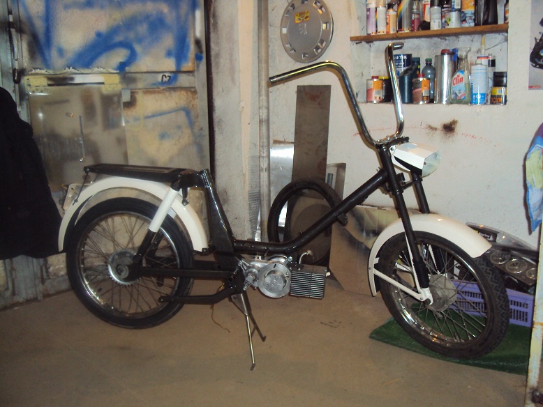

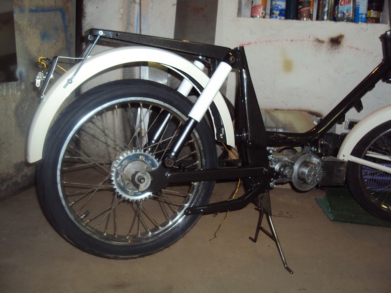

Ani nemluv,fandil jsem si jak to budu mít v pátek poskládaný,ale realita je jiná.Napřed nechytla barva,pak jsem se mořil s horním uložením vidlice,najednou zjistíš že nemáš těsnění výfuku a ted mi došli šroubky.Takže dneska asi zase nic :( ale asi si sfouknu do Hornbachu(25km)a zítra(možná)chlapci vám ji představím v plné kráse.

zase je to veselejší :)

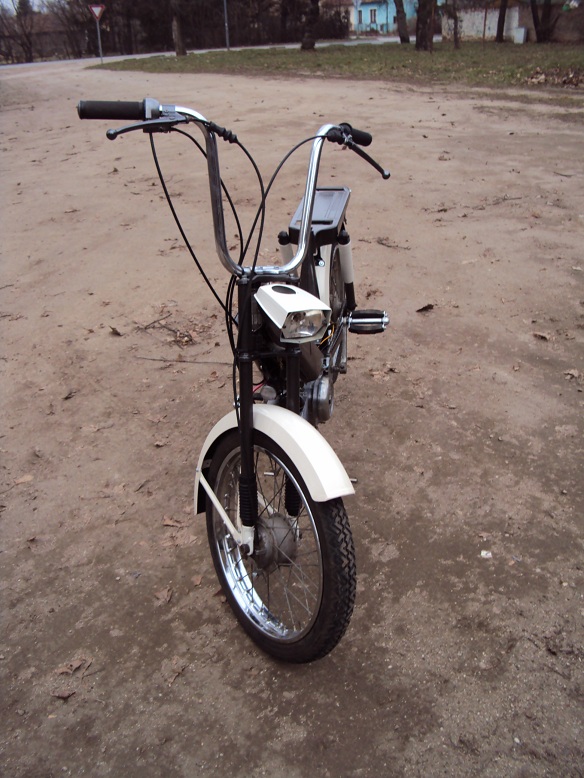

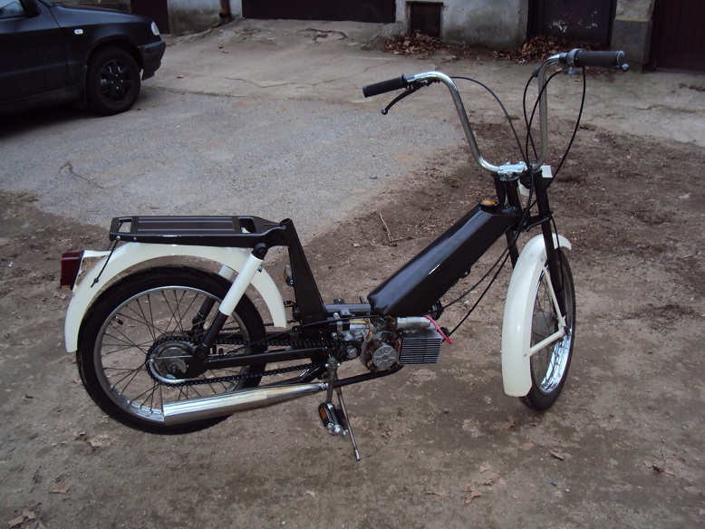

Takže lejdís end džentlmens.Po třech dnech v garáži kdy jsem absolutně vyčerpal svoji zásobu nadávek,způsobil si několik škrábanců,zhubnul 5kilo,nasral sousedy hlasitou muzikou,a manželka mě málem balila kufry tak je mi velikou ctí vám představit svoji 207-300 hellbetu(helču :D )
ps:chybí ještě pár detailů ale zajisté prominete,jinak jede i svítí

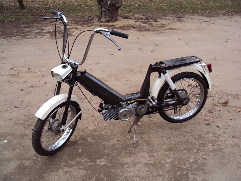

Příspěvekod Koby » ned bře 17, 2013 18:57:16
ještě jedna :)

Vau to je fakt mazec, veľmi pekná. Ešte dotiahnuť tie detailíky! :o

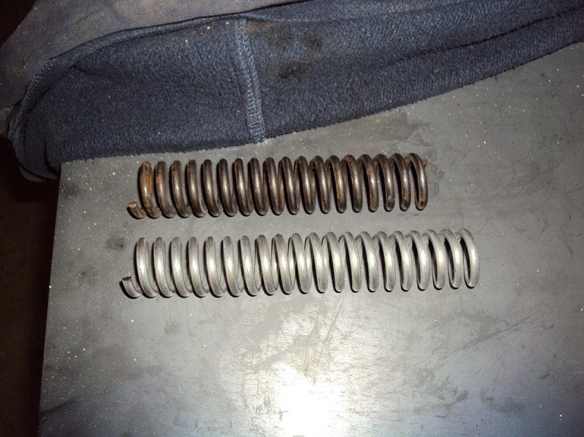

Naštěstí mě aspon zvednul náladu známý když mi přinesl nové pružiny na babetu.Takže nemusím mít strach o prodření dezénu jelikož jsou o 18mm delší.
Co kdybych náhodou přibral že jo :D
