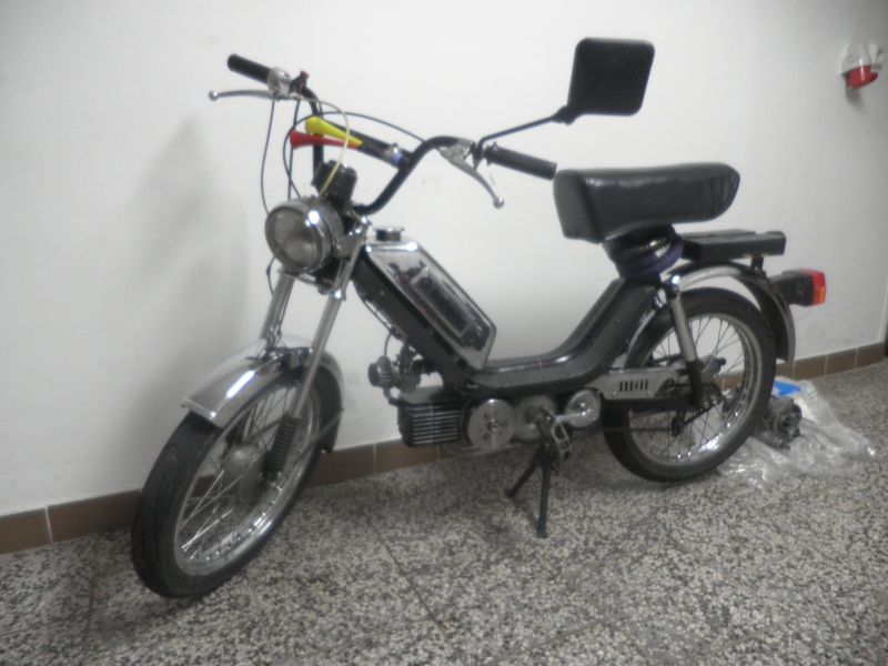

Trochu to zaktuálním aby se neřeklo...
Vím, fotka stojí za prd, ale zrcadlovku mám vybitou a kompakt lepší neudělá...
Momentální setup:
karbec kopie dellorto pbgh 19mm difuzor
výfuk hikone, koleno asi 23mm vnitřkem
obuto mitas m-06 vepředu 70/90, vzadu 80/90
v rozběhovce bílý stage6 pružinky
...a bmx řidítka a dlouhý sedlo :twisted:
No a jelikož mám doma motor z 225 (trochu vzadu vyčuhuje), tak co nevidět snad budou i stupačky a místo hlavního stojanu jen policajt :lol:

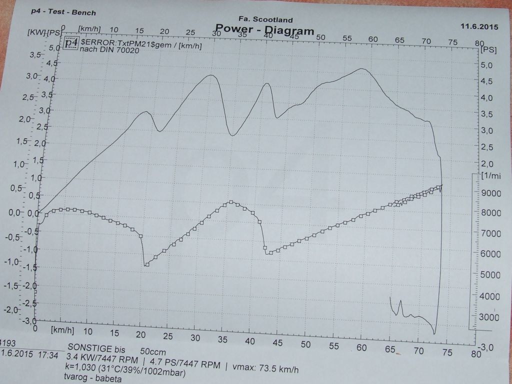

Tak dneska sem si udělal výlet do scootlandu na brzdu...a výsledek?
Na zadním kole 4,7k při 7500ot, roztočí se to až někam za 9000ot, ale křivka výkonu už pak docela rychle klesá...
Borec mě řekl že tohle fakt nečekal a žeprej pecka :twisted:
A jak se teď tak dívám, tak mám na zadním kole 2x větší výkon než sériovka přímo na motoru :lol:

Re: Alexandrův peklostroj, aneb chromovaná 210
Příspěvekod stotun » čtv čer 11, 2015 22:07:47
Tak to je masakr :shock: :shock:
By mě zajímalo jak ten diagram vypadá na sériovym neupravenym motoru. A co znamená ta spodní křivka?

Příspěvekod alexandr-t » čtv čer 11, 2015 22:17:08
Spodní křivka je závislost rychlosti a otáček...teď se dívám že při 7000 mě začínají zabírat rozběhovky, hm hezký :) Řadí v 8000 a po přeřazení otáčky spadnou na 5500.
Ale chtělo by to dostat výkon do širšího spektra otáček, nebo aspoň posunout kousek nahoru :lol:

Příspěvekod ridchey » pát čer 12, 2015 14:24:28
dobra sluzba, a co za ni ve scootlandu chteji?
Příspěvekod alexandr-t » pát čer 12, 2015 17:41:37
Chtějí 300,- Vezmou si mašinu, připevní na brzdu a pak si zákazníka zavolají, takže sem přímo u toho měření byl. Měření sme udělali 3 a vybral sem si který mě vytisknou (výkon byl všude stejně, první měření mělo nejhezčí špičky, ale podržel to jen do 8000, druhý je to co je tu k vidění, na posledním to už bylo dost zahřátý a nebyl tam takové průběh).
Jenom je škoda že tam neni vidět krouťák :lol:

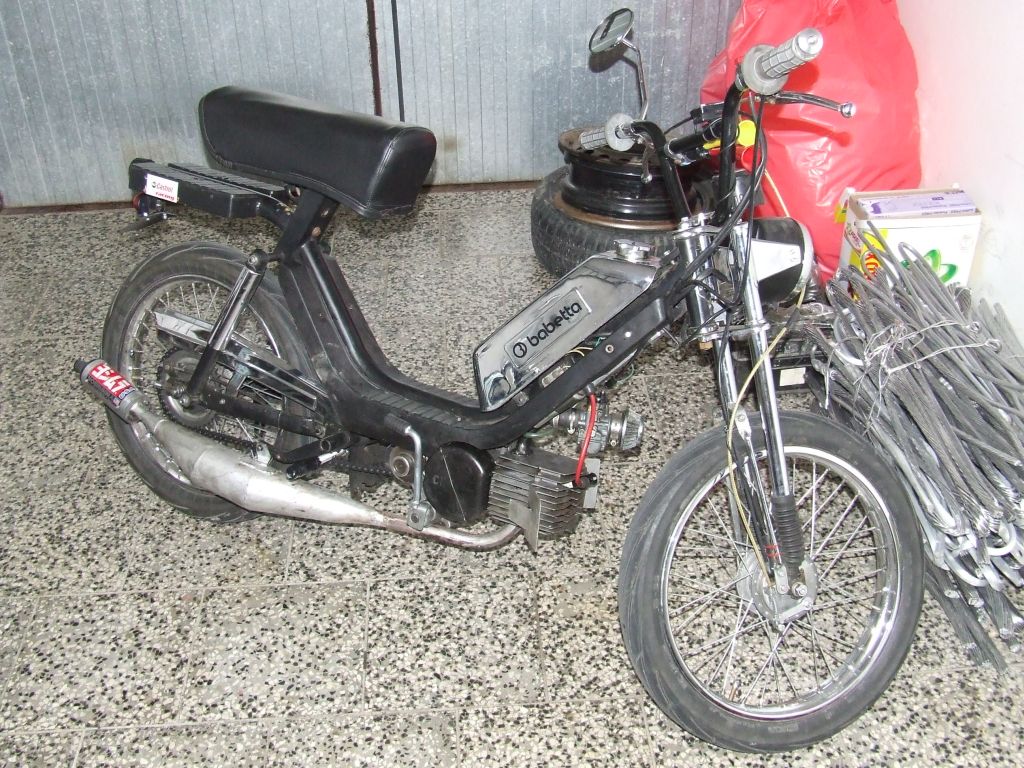

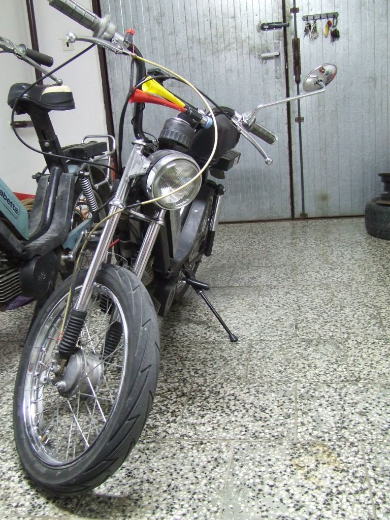

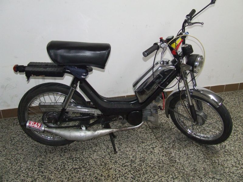

Příspěvekod alexandr-t » úte čer 16, 2015 23:36:53
Bestie ožila! Dnes sem dokončil evo 2.1 a je to docela pecka:)
Ready for the streets !
A kdyby se někomu zdálo, že to stojí nějak divně, tak tady je důkaz místo slipů :twisted:
Práce pořád dost, možná až příliš, ale hlavně že to jezdí.
edit: Před měřením výkonu sem nasadil oranžový stage6 pružinky do rozběhovky (ty střední) a odpich je fakt brutální :twisted:
